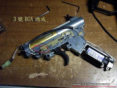

開完啦 要攪咩啊? 個波相有問題 個紅圓位內 個膠片下有個鐵片(2號相) 有無爛到啊 咩來嫁?

原帖由 tony2005443 於 28-8-2009 11:43 發表
倒扣咩咩樣嫁?係邊嫁  唔該
一個勾咁樣囉,可能同齒輪一樣色,在齒輪旁邊的
國狗我未開過,唔知
原帖由 louisli 於 28-8-2009 18:27 發表
國狗我未開過,唔知
有無相看看 我唔知係邊...
