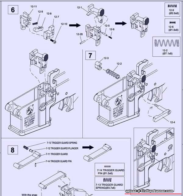

各位師兄, 小弟今日終於砌好左支m4, 但係發現我套prime 下身件小左圖中12-5, 同12-6 兩樣件, 唔知有冇咩野地方可以買返, 或者可以搵其他野代替呢, 唔該各位師兄, 而家心情非常低落. 唔該哂各位.
係咪圖中既12-5,6?
無用的,可不理

無左e兩件野....打斜支槍打打下會自己lock bolt
咁個bolt lock會蝕好快的
可以改用bolt lock spring解決
原帖由 jpg 於 30-8-2009 05:47 發表
不用心情低落, 那兩件小東西是沒用的, 套kit都是沒有的, 但應該有條大 d 的彈弓, 用來頂個"網球拍"(你張圖是沒有那條彈弓的),
所以不會打打下會自己lock bolt.
唔該哂, 原來套kit 係冇既, 咁都放心. 我有裝到個bolt lock spring 啦. 唔該哂各位. 因為今朝睇ra 三點個段u tube 見到有個spring 係個個位, 所以驚慌過度, 不過而家唔該哂咁多位師兄.
