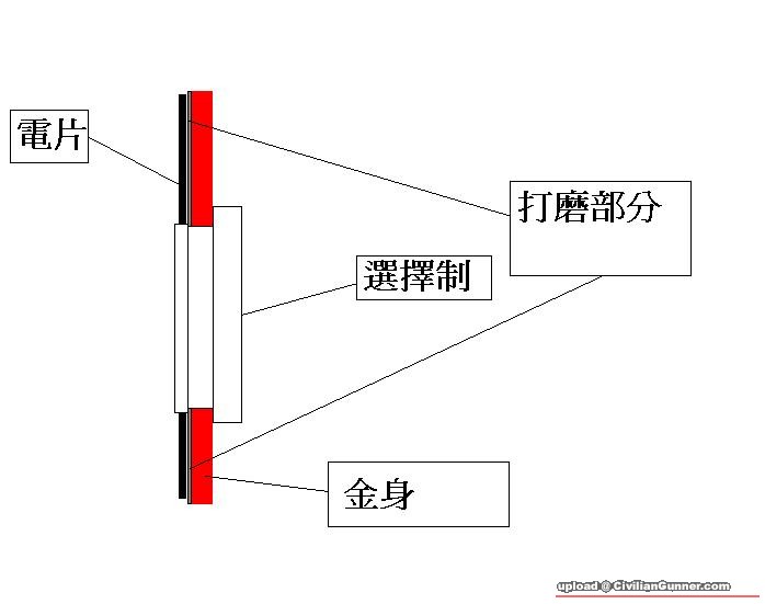

我以前都有呢個問題,你係咪金身?如果係,用挫去挫下接觸到選擇制週邊位置,有可能係果個位同電片太緊
ps你就好lu,我支槍換天梯,落啤令/波箱/氣筒油,清下內管之後舨變單發變左三連發,點玩單發game.....
師兄真系勁,我系用金身!點挫?會五會整壞裡面d零件嘎?
團結就是力量,打到任何高手 ...
只要輕輕挫選擇制附近既內部金身到你認為ok便可

原帖由 追逐者 於 21-6-2010 22:31 發表
明白拉,等我聽日試下先
