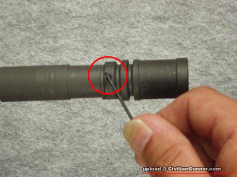

因為小弟果枝係搵"高人"幫手砌既...
所以想問下如果想擰個flash suppressor出黎
應該係正牙定逆牙...?
同埋果度有條pin...應該點攞佢出黎呢...?

如果係原廠外管係正牙, 想擰出呢時應該逆時針咁擰.
如果你講緊係flashider 個hole, 個條唔係pin, 係六角匙鑼絲.
如果係個front sight 既pin, 直接打出呢就得..
比多d info 會容易d幫你....e.g. 咩野廠外管, 邊到條pin...

即係話...如果要擰個flash hider出黎...首先要擰左條六角鑼絲出黎先...?

正確..
