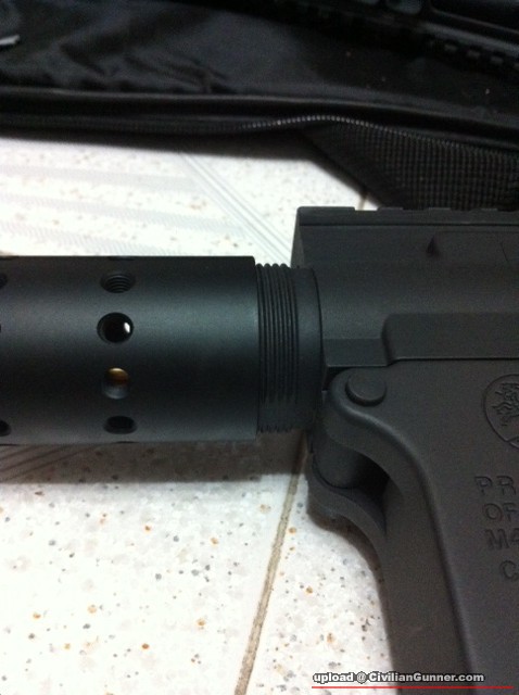

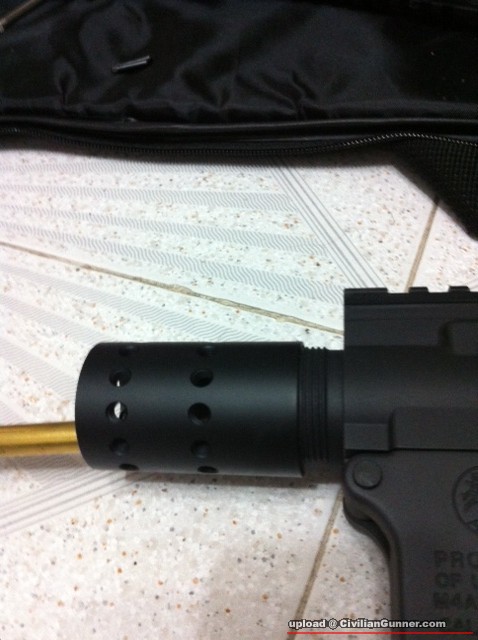

原帖由 pat34hk 於 5-1-2011 07:27 發表
個BODY係G&P M4
⻣係MADBULL 的Noveske
咁係唔係買左條唔啱用的⻣呀
Madbull個可能係Prime數,所以GP body 入唔到!
因為....Madbull我買過MK18 mod1果條骨,當時店員說是prime數的。
而我係裝入KA身,入到無問題。呢道有個版友入WE身,都無問題。
如果你入唔到GP身,可能要去比人開一次牙for GP了。
早前我都有支Troy骨又係入唔到GP身,最後比番買果間鋪頭幫我開牙(要收$的)
其實,Noveske 我自覺牛牛不是做得最好,marking唔齊。
Pro&T果條就平靚正!而且直入GP身無問題,我都裝好左兩支分別係10"及12"
