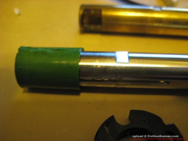

唔係管問題,而係件hop up膠,KA嗰隻係抄PGC隻hop up座,件hop up膠唔係aeg.........
而aeg hop up膠本身設計唔係受條bolt撞埋去上彈,唔校上旋就會漏珠,開大又抄上天........
所以自砌的話,一係用番WA數,一係用aeg管+5.1膠.......(又賣廣告)
PGC效果係唔錯,唔係件hop up膠易收皮的話............

C hing, 你話用AEG管+5.1膠?
請問用咩野hop-up 座好呢?
另,5.1膠係咩野樣傢?我想去買來試下
我早前買過呢個hop-up座,用AEG管及膠。不過用係KA身入唔到,我相信要磨少少至入到(之前個5ku都係要磨至入到KA 身)

詳情請睇呢度...........
http://www.civiliangunner.com/cg ... &extra=page%3D2
5.1 手槍hop up膠,要少改..........
