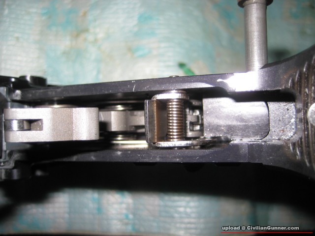

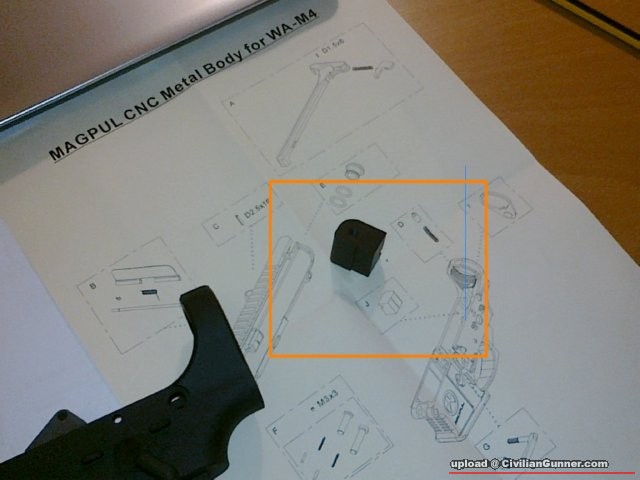

砌到一半出現了問題﹐
放入selector之後﹐應該有個金屬housing頂住條pin並以六角匙上緊(圖1)
即係圖三裡面的7-15及7-16部件
但我買的prime下身零件中並沒有上述部件﹐只有selector, pin 和彈弓
是否用prime上下身中的‘J“零件﹖(圖2)我嘗試過放進下身但尺寸好像不對
就算放得下﹐亦沒有鑼絲固定
很煩惱﹐希望有經驗的師兄指教﹐萬分感謝﹗﹗﹗

Prime 身,
粒鏍絲係係手柄位,
由下而上咁上入,
唔係好似你呢個WA 圖咁,
由上面扭入!!!!

開始明白了﹐也找到相信是合用的鑼絲了﹐但J零件比下身稍寬﹐不能順利放入﹐是否要自己磨﹖(闊了超過1毫米)

我就夾硬塞入去的,
但我信每一件都一定會有工差,
所以自己磨啦!!!
而我裝個陣, 有兩個地方要執,
就係選擇鈕同網球拍!!!
選擇鈕要試好, 先裝其他hammer 部份,
否則, 要拆, 裝, 又拆, 又再裝, 會好攞命架!!!

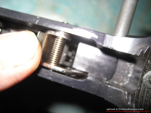

首先,方向唔啱,螺絲窿向底先啱.........
第二,次序錯晒,照嗰幅安裝圖砌砌到出年都唔得,井記唔同WA數.......
次序為:
1.先上緊嗰粒黑色方體
2.放扳機及彈弓,但單發司牙唔裝住,即只係扳機......
3.裝連發司牙
4.揾針仔從選擇掣右邊窿位了前連發司牙條彈弓長腳,另外用另一隻手指頂起連發司牙入選擇掣
5.裝單發司牙及穿pin
6.裝hammer,完成

我先裝連發司牙後裝選擇制咁條連發司牙彈弓腳會易裝十倍........唔信可以試吓.........

F22 師兄
問題解決了﹗﹗﹗多謝師兄提點﹗﹗﹗﹗
果然是次序錯了﹗﹗
[ 本帖最後由 victorlee48 於 31-1-2011 00:35 編輯 ]
