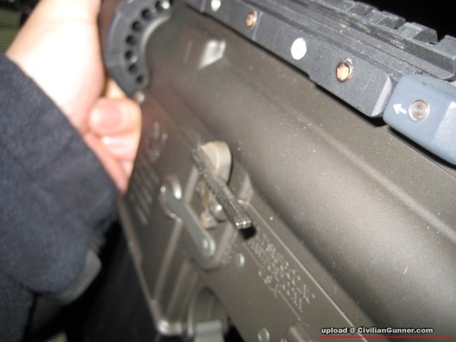

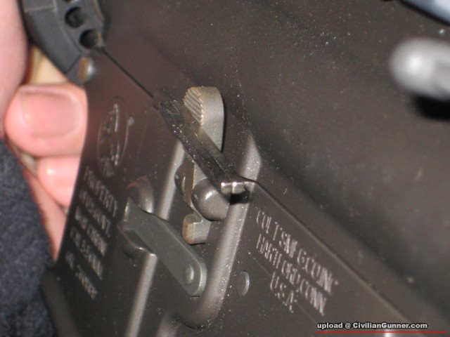

各位師兄可唔可以幫幫手係發生咩事呢? 因為用返KA匣冇問題 但用返prowin匣把槍打則就lock到bolt.
我支係M4,個BOLT 向後左3分1之後停左
另外我想問下你用入彈器邊個頭入prowin匣,入KA個頭唔岩入
原帖由 MCH 於 25-3-2011 11:24 發表

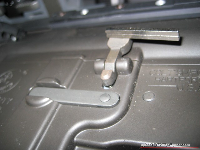

首先,prowin匣條上彈彈弓唔多夠硬頂起boltstop..........我換晒gp.........
然後,將隻boltstop做啲手腳包你100% lock到..........
將隻boltstop底內側磨斜位可以令佢彈出啲增加可靠性,不過KA呢隻用鋼做,用手磨會好痛苦.......
原帖由 seiko1 於 25-3-2011 18:56 發表
用馬記手槍嗰隻頭........
