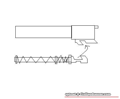

C兄,可唔可影一張滑架照睇下,個弾弓(回堂)唔識擺番入去,好似擺極都唔岩位,係禁彈出黎
THX
原帖由 billylky00 於 23-4-2011 17:07 發表
THX
支槍已經唔係我度
我諗你應睇得明
