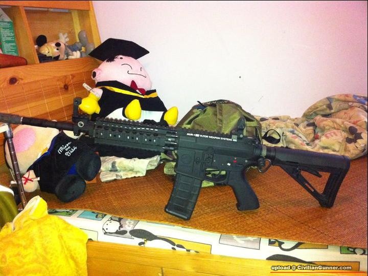

想問下我支g&p 可以直上牛牛的12" dd骨嗎??? 謝各位師兄幫幫手

用反Gp 個barrel nut 一定冇問題!不過dd 換dd, 哂d 羅!
thx 帥兄 , 不過問多個問題 , barrel nut 係咪 擰入槍管的那一個東西?? 還是上6粒纙絲 的 環??
那一個我不知道是不是DD , 是g&p 我買回來就有的了...但我不喜歡槍管突那麼多....>.< anyway thx師兄你∼∼
樓主你呢支係7" DD
如果你想買12"牛牛 DD係無問題,用番GP果個Mount Nuts就OK
不過,12" DD.....你要多買一套Gas Block 及tube....你現在用緊的不合用。

樓主你呢支係7" DD
如果用12" FSP 狂牛有出OMEGA X  12" FSP, 兩者唔洗換
如果普通12", 只需換GAS BLOCK
不過, 狂牛有冇留個HOLE畀條GAS TUBE過呢(上6粒纙絲 的 環)

我吾知點解支gas tube 食死左係個前準星度...拿不到出來....應該都要買番支gas tube , gas block 我買了~~明天去買骨
師兄們覺得 就咁 OMEGAX 12" 骨 好 睇D 還 是 OMEGAX 12" FSP好睇D???
直上無問題,但要用返GP個barrel nut同要攝介子
