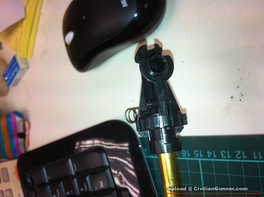

手頭無, 返到屋企影相比你ok?

要拆p90 hop-up膠, 先拆左個hop-up座出黎先!
再拆槍管扣
有d人會拆槍管扣之後直接拉條管出黎! 但係我唔多想粒老鼠糞會掉要周圍搵, 會做多一重功夫.
