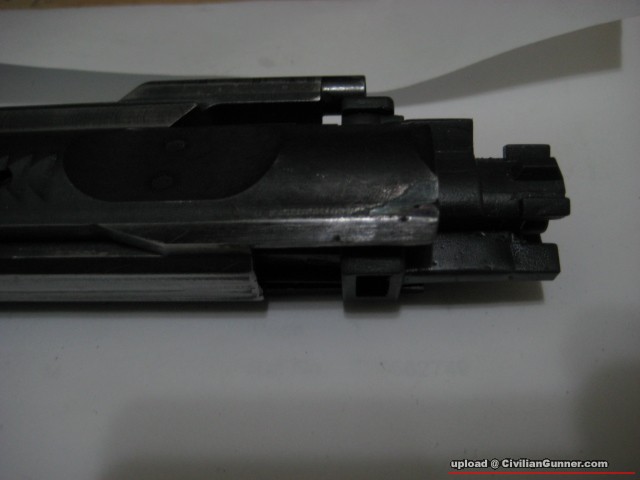

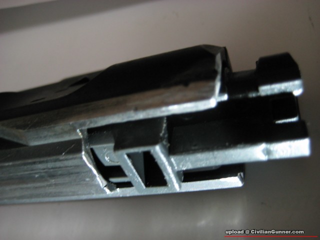

咁如果用鋼件,條鋼BOLT個BOLT LOCK位會唔會蝕。
原帖由 t082gt 於 4-1-2012 02:01 PM 發表
就算係鋼,哥個位有番禁上下日子一定會蝕,要視乎你點用,建議換左鋼bolt catch先,打到原廠個條bolt 個blot lock蝕左lock 唔到,再考慮買鋼BOLT都唔遲
原帖由 XLxY 於 4-1-2012 16:30 發表
鋼bolt嗰個位唔係一千幾百吓可以打蝕,而且鋼材就算蝕咗都可以燒焊救番,外觀又靚仔,要換bolt一定要換鋼......
不過我都同意你話打爛原裝先換,唔好嘥野..........

請問F22兄可否PM燒焊的地方呢?因為搵過幾間五金舖都唔受理... Thx thx

師兄,你係講緊BOLT LOCK個位?爲何要燒焊呢?何不用銼銼返平就算?請指教~~~
原帖由 victorlee48 於 16-1-2012 10:57 發表
1.燒焊後會硬淨啲
2.如果打蝕咗就銼,始終會冇得銼..........最後咪又係要填焊?

燒焊後..............
由一個大窿填焊做返直角..........
