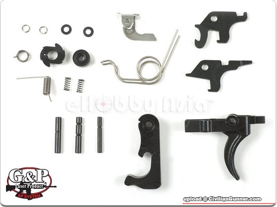

只需把原本跟槍的全自動Hammer, Trigger, Selector更換三點射套件即可.
三點射套件內包括: Hammer w/Burst Cam, Burst type Trigger, 3-way Selector.
毒蛇本身也有以毒蛇品牌命名售賣這套三點射套件, 但不知道香港是有發售?
其他台灣品牌方面, 三點射套件的始早RA-TECH也有生產, 想更經濟亦可考慮GP的產品.
只知毒蛇及RA-TECH的三點射套件, 各部件從外形上觀察可以說是同一物品,  至於GP的產品在Trigger外形上是有明顯的分別.

道理上在pin直徑相同情況下, 基本上可以彼此通用的, 但玩具槍parts不同真槍般有一個公認的標準平台, 誰敢保證來自五湖與四海之各個生產批有沒有工差出現?
反而台灣在品控方面做得較為好, 出現這個批次OK但下個批次吾WORK情況比較少......
BURST KIT, GP行的是仿真品外形設計, RA及VIPER是純GBB設計, 如何取捨要自行考慮....但有一點必須要清昕知道, 真槍與GBB的HAMMER, TRIGGER, SEAR孔在前,後,高,低的分置上是有彼此區別的.
burst kit-G&P-.jpg (40.1 KB)

AR GBB與真AR在內部火控組件在裝拆的操作十分接近.......彼此都是用PIN作為固定方式.
AUTO連射及BURST三點射在運作上同樣是機械式連動關係, 在設計及生產平台處於統一標準環境下, 只需更換組件即可改變槍枝的運作模式.......工程難度指數方面可以說簡單到任何一個願意自行保養槍枝的槍主也能辦得到.
