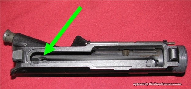

手上GBB能否用到?
在乎上機匣內的Charging Handle坑道有無開埋呢個入口位?
M4 Upper.jpg (48.13 KB)
4-9-2014 04:08

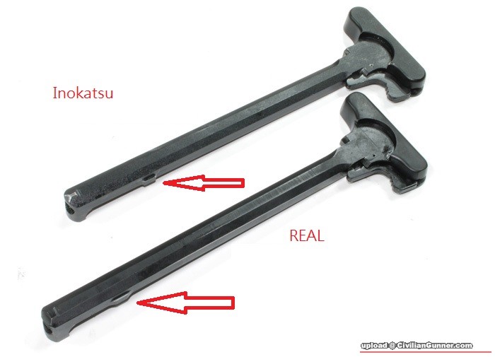

原帖由 vmlanniya 於 4-9-2014 13:24 發表
KSC/KWA M4 /meag arms 冇個E個入口位
無呢個入口位而堅持要用真品(首要條件係內坑尺寸要適合), 只需要忍痛用挫刀磨平兩面唇邊就OK啦
Colt & Ino Charing Handle.jpg (43.82 KB)
4-9-2014 17:16
孤獨失意降臨時, 自願出力好兄弟.
春風得意返來時, 曾經出力變契弟.
原帖由 mk17mod0 於 4-9-2014 21:57 發表
ksc charging handle於gas tube孔上方有個凹位,
恐怕你磨平兩邊之後都用唔到...
玩(砌)GBB玩具槍絕對有別於玩電腦, 唔係話就咁換件同一平台upgard parts就自動可以提升作業系統, 隨時買左件parts返來後先知原來係惡夢既開始........
原因玩具槍係出自五湖四海, 即使响同一AR平台上, 各家各派同一件外表一致既零件亦會有數值上偏差存在!
在下之前講既Charging Handle坑道係首要既必須條件, 因為呢個問題足以影響一切!! 要解決處理的話, 究竟係選擇law上身既坑道定係law條遠道而來既Charging Handle好呢??
至於後續既唇邊或其他細部問題, 只要肯付出耐心與手工的話, 要解決並非天方夜譚之想, 即使真品Charging Handle原材料係航空鋁, 但面對鋼製工具時候還是要俯首稱臣的.
借圖參考一用, 左起: Viper, KWA, VFC, WE, KJ 若是再加上近期當紅的GHK, 應該會更有參考價值
