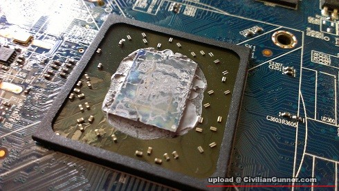

我張顯卡上面d散熱膏硬左痴實左塊chip
點清走佢??
