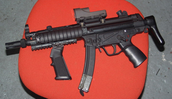

雖然話過唔貼相,但好多師兄話cgf  o個邊太慢,睇唔到...........
所以只好又貼la,係到唔中意睇的師兄們講聲唔好意C先
先黎睇下舊電同充電機先
電磁係 Thunder power 1320mah 11.1v ($370)
小弟試過用兩面力,最多可以打5-6千飛,
重要係一場45分鐘的game內打哂,中途唔發覺有跌V,
電磁也不太熱.....
充電器我用有平行充電的KWT ($330)
INPUT 9-15V直流電,可充 7.4v 11.1v同14.8v的鋰電
out put由0.5-2A
當然........舊電今細,就一定要放o係槍la
到現在我用左三種方法

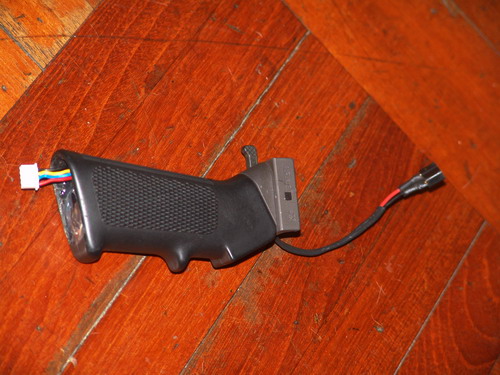

第一種係裝落ARMS #23
張# 23前手柄當電Box,合大部份有骨及前出線的槍用
但請留意,個# 23係需要用鑼床改位先裝到電架!
18-1-2007 03:36
18-1-2007 03:36
18-1-2007 03:36

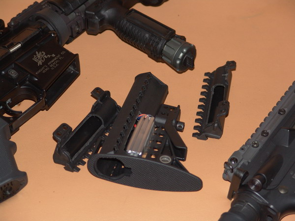

第二種係裝落格仔尾柄到
先要用鑼床在尾柄鑼出合電磁大小的空位
再改短條尾(通)便ok....
18-1-2007 03:38
18-1-2007 03:38
18-1-2007 03:38
18-1-2007 03:38

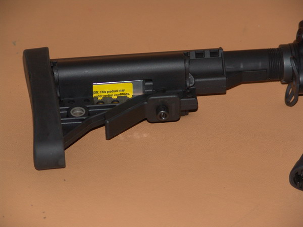

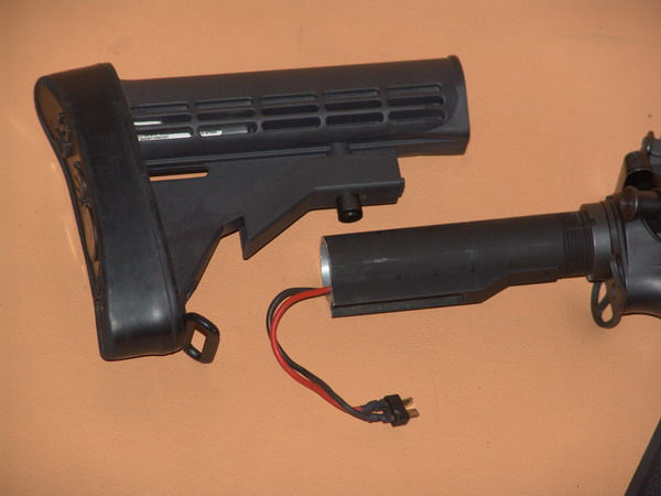

第三種係copy VLTOR 尾柄
只要在尾柄cut出一定的空間放電,
再cut短尾(通)便可以
18-1-2007 03:41
18-1-2007 03:41
18-1-2007 03:41
18-1-2007 03:41
18-1-2007 03:41
