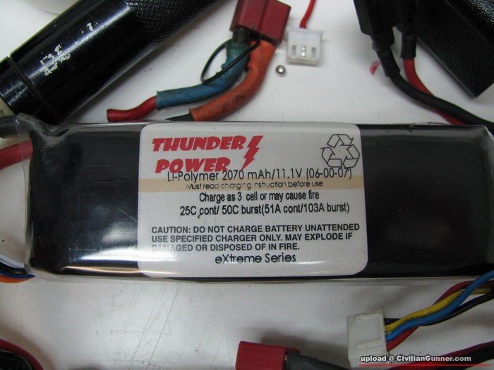

原帖由 M60E4 於 12-11-2007 18:30 發表
有冇落測速机測過打幾多粒先?
4x................
枝枝唔同
我不是攝影高手,更不是攝影的新手,我只是揸住相機的笨蛋
原帖由 Elf 於 12-11-2007 18:59 發表
可以放個電流計係個series, 睇下個current幾大嗎?
可以試下
原帖由 Elf 於 12-11-2007 19:46 發表
唔該  因為D lithium大多數係去到25-30A constant, 有D得20A
用呢舊咪唔驚囉.......................
有51A.......
原帖由 Elf 於 12-11-2007 20:55 發表
Thunder power已經  , 仲要搞埋extreme series, 2070 3 cell 25C, HK有無都成問題...
師兄你係邊度買? thunder power街價永遠都貴過網上好多... 你個舊online USD80, 街賣double都差唔多..
besides, cu ...
偉高最近有貨,$628................
勁底
