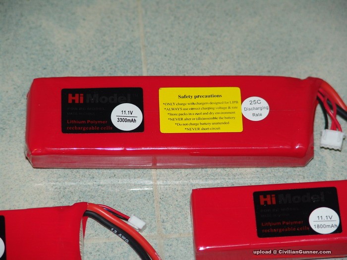

最近我改哂用Hi Model 的25c
我用1800mah 25c 11.1v打街場力再加大食摩打都夠比...........真係又平又底用
