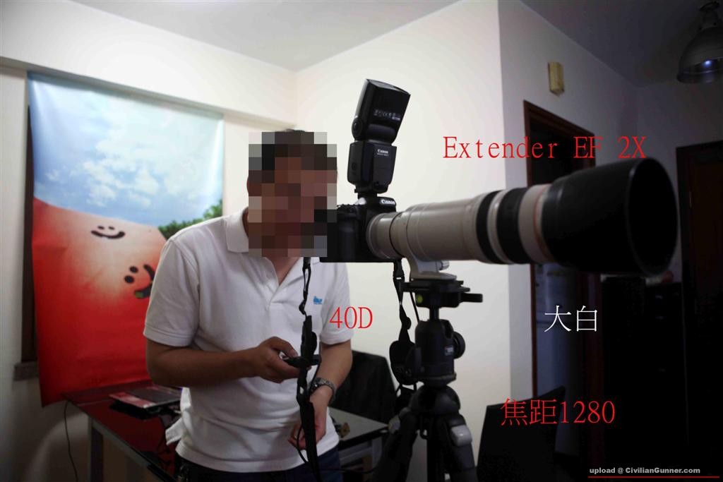

在ATM屋企試用架生
在ATM屋企試用架生
邪惡的兵器
15mm魚眼
24-70
