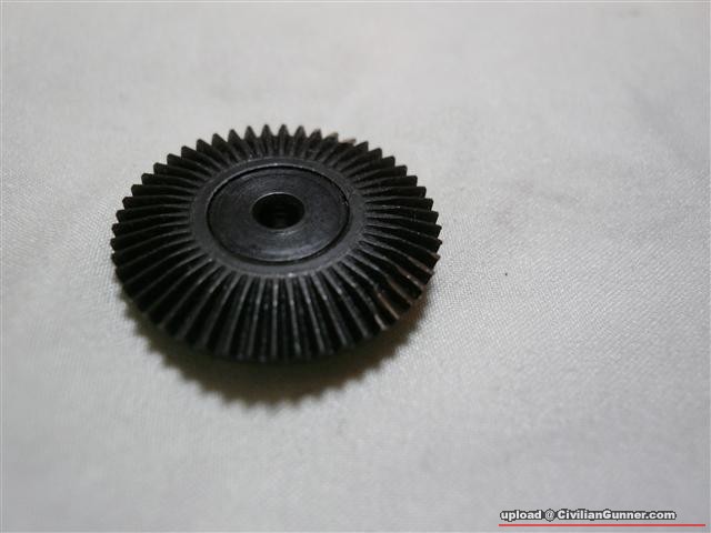

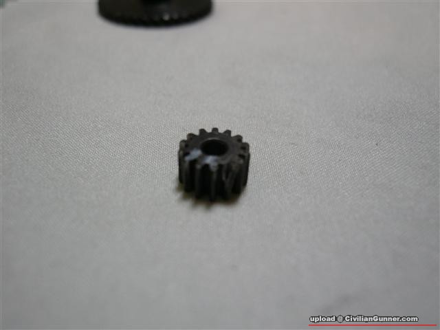

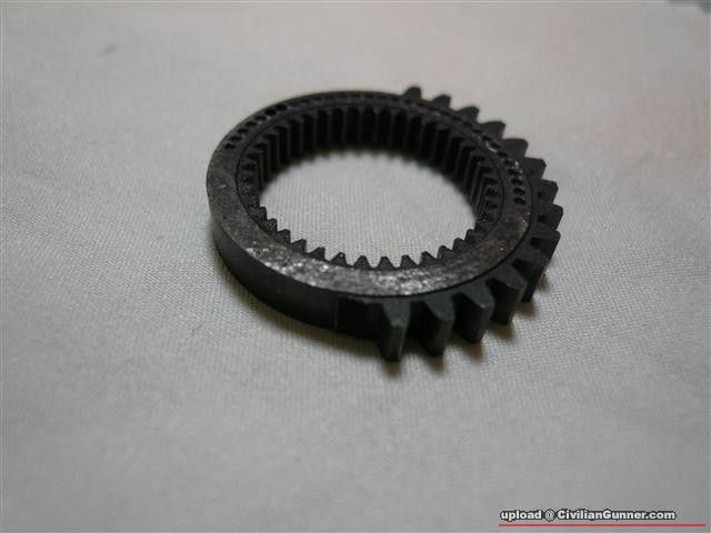

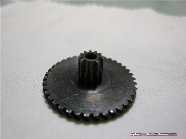

今日打散諗住再重裝發現更大問題,點算呀?
我肯定4條柱一定無裝錯~~~

呢到其實係分別兩次掃完後o既齒黎o既,第一次傘齒掃係因為摩打齒打到鬆鬆地之後,hold吾實之後掃o既,所以第一次歸係摩打同傘齒掃.第二次掃係恆星同太陽齒掃,因為我打打下成支吾work,所以齒jam死晒,番去就發現,太陽齒掃左散件攝死左恆星齒,最後打散先再發現天梯齒無咁隻.
我好肯定我係用SYSTEMA(Blue)9.6V電,用全原裝M90黑筒,因為我驚用鋰電會整死d電子野.
