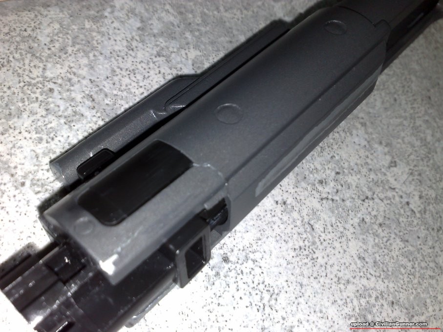

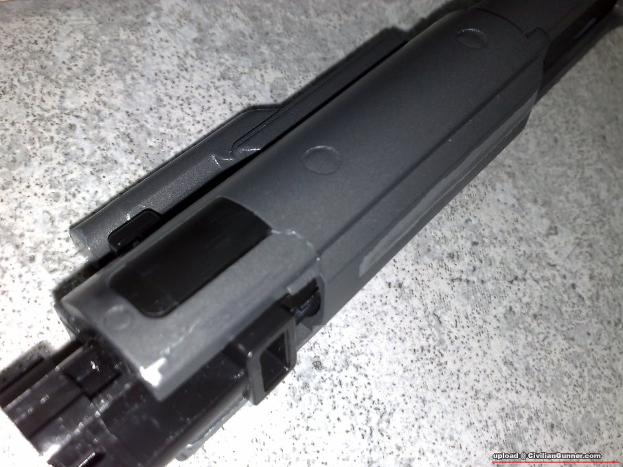

小弟個Bolt Carrier 都爛埋啦....有無師兄知補品o既Bolt Carrier 大約幾時會有呢...
萬份感激
好似唔錯~~~
唉......但小弟想要個Bolt Carrier 多o的 T*T  依家打多槍都唔敢.....

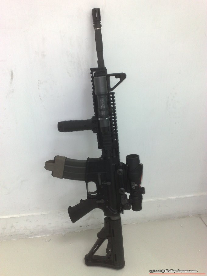

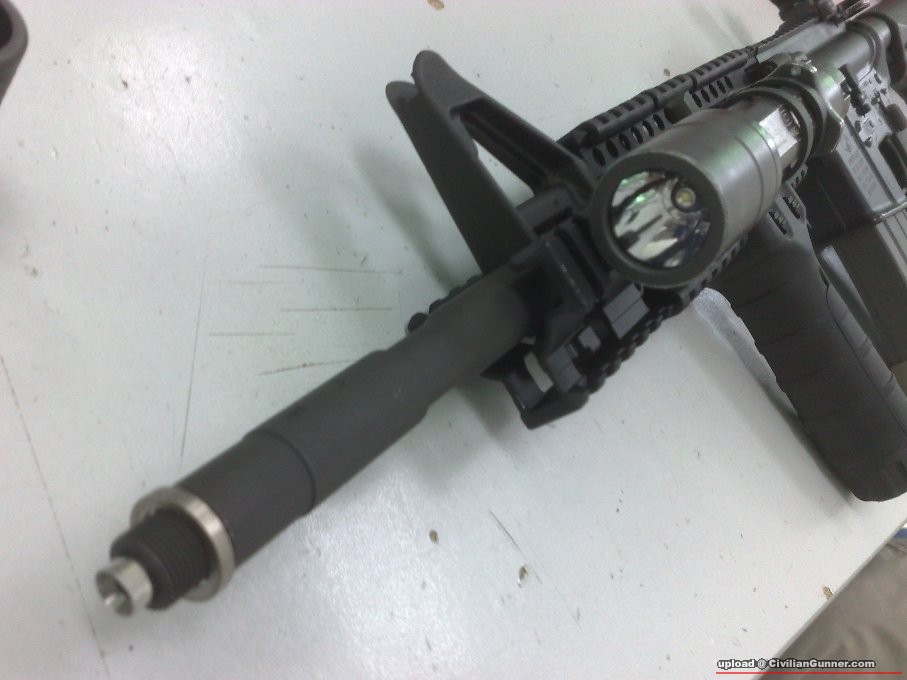

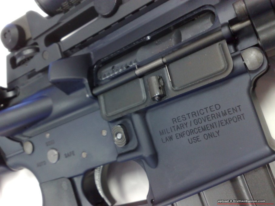

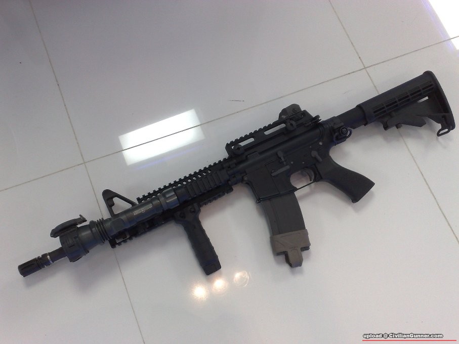

劣作,獻醜獻醜
小弟支野所用o既小小parts----
P 牌金屬身
P 牌鋼bolt
P 牌鋼hammer & sear
P 牌hop up座
Pxx-win 嘩佬lock
pxx-win bolt stop spring
豬標 Steel Bolt Stop
豬標 Steel Selector
豬標 Steel 14.5" barrel

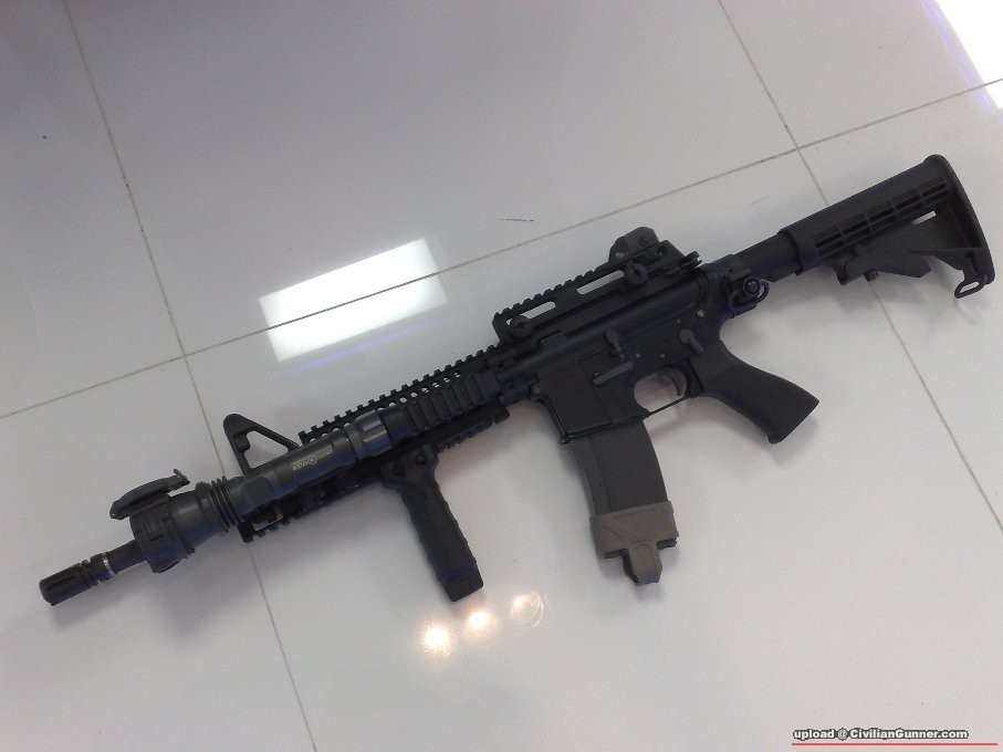

支野用o左Firxt 6.03 自家車坑o既36Xmm 管. top gas , 0.20g 珠, 141m/s(拿1.98J ja, 唔好"嘟"我呀).有支紅氣試的, 但都係得13X-141 m/s , 可能係支撞針未換....(有無師兄知邊度有單品撞針買^^||)....另外個bolt stop 都幾唔聽話, 打幾十次先lock 一次半次....有無師兄可指點指點.
支野都係o岩o岩今日整好, 爛o左都一段日子了, 終於今日搞返掂, 梗係瘋狂煲下佢啦, 最後打o左成兩支gas, 正!!!^^

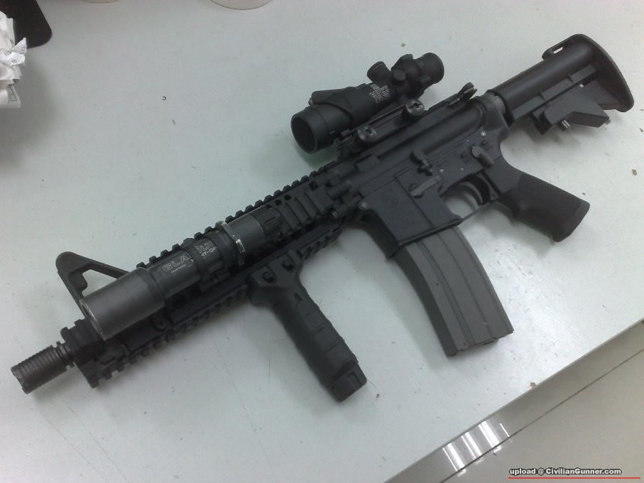

D.S. 兄 ^^ 我都係比你毒死o架ja 你記唔記得個post 第一頁支WA M4 呢...我都係係睇o左之後即刻整返支ja ^^|| 你毒得我太深,我先跌o左落呢個深淵ja
除o左支撞針...仲有一個遺憾....我得一隻匣ja , 目標係7隻!! 希望好快有場WA M4 game(就算得一隻匣都去~)大家交換下心得. ^^
