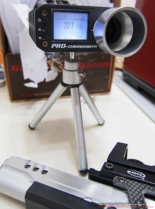

換了RAteh精密管及做了密氣
0.23g BB 有1.14J
