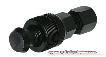

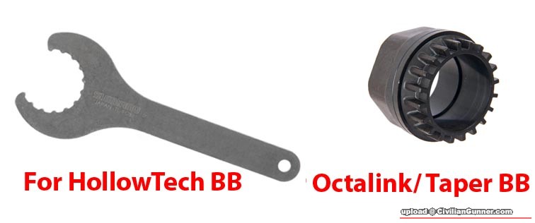

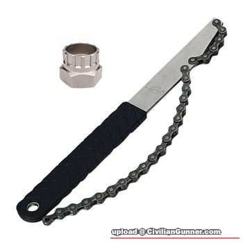

原帖由 Vindicator 於 15-4-2011 21:53 發表

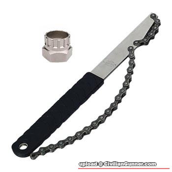

有無師兄有拆飛輪、拆大餅ga「士巴那」可以借借
拆Cassette要兩件tools+一把大"士巴拿"
拆大餅,即Crankset, 現在普遍係用緊HollowTech 制式的。
拆crank arm時唔洗特別工具,只要一支合尺寸的六角匙就能夠拆到出來。

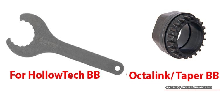

至於個BB(即係Crankset的軸承柸組件),要一把專用的BB刀至拆到出來。(留意,不同車架有不同尺寸的BB長度,一般是68mm, 73mm.而DH frame是83mm)

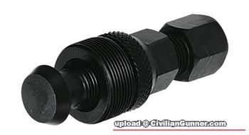

而拆Octalink/ Taper 的crank時,另要多一件tools拆佢出來,個名叫做ISIS or square fit crank extractor
如果不是hollow BB, 即是Octalink(菊花芯)或再早期的taper(方芯),使用的工具都有所不同。

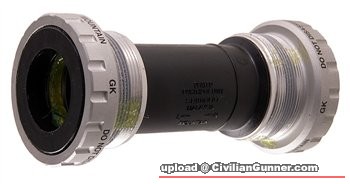

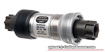

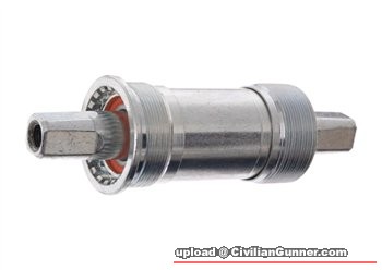

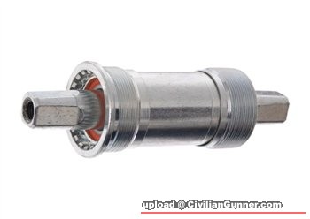

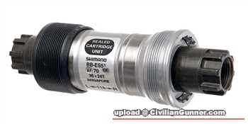

見下圖,順序為:
HollowTech BB (現在多採用呢種BB)
Octalink BB (未有hollowtech之前使用)
Taper BB (多用於初級至入門級的單車上)
(現在,最新的是BB30,不過BB30要配合車架方可使用,即是個車架的BB位直徑特別為BB30而設定)
