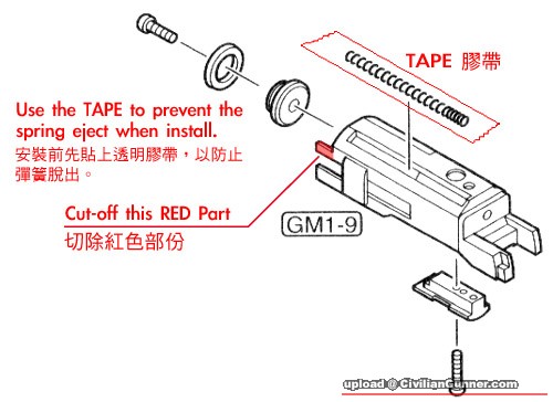

兩樣都買左同條內管都要買因4.3短左..但下身好難裝入去,我裝過入去試位但好難攞返出嚟..飛機座更加入唔到...
下身入果時係比黑色身果個緊少少,可能電鍍面厚了少少。
不過都能用手就甘推到入去,至於飛機坐,所有吉打slide都要cut走圖中的位置才能順利裝入。
