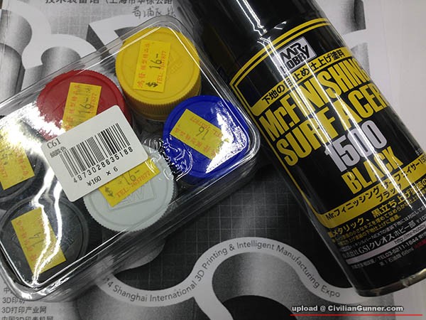

傳統的畢地底油只有灰色及白色。
不過現在的畢地底油有黑色,
因為以前噴油技法會先處理由淺至深的color
但後來處理shadow有一種叫做留影技法。
就係要先噴黑色打底........
近幾年D支裝油加左好多價,好彩公司左近有間樓上鋪叫做平少少......

我散買的,不是套裝。
全都是油性,我唔用水性噴油的,
一來乾得慢,二來乾後表面會有一層粉粒狀,三來於香港潮濕的天氣中放三五七年會易發mo
