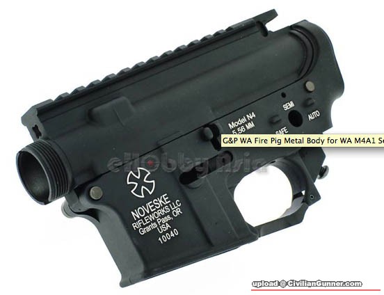

如果有個NOVESKE深刻既下身就梗PERFECT
我都想
請問師兄,係咪只有猪P有出?
猪P果個我見過上身不是MUR,
請問有無上係身係MUR的Noveske body set賣呢?

支12" 銀色外管是猪P出的原裝長度,我呢支係GBB來
[ 本帖最後由 RCman 於 25-11-2010 16:41 編輯 ]
原帖由 McDull 於 25-11-2010 16:41 發表
GBB,咁用UBR咪仲靚仔
BTW,我好似唔覺有NOVESKE MARK既GBB身出過,CHING有無見過。
有呀,不過上身唔係MUR

AEG至見過無色刻印
原帖由 2slow 於 25-11-2010 17:03 發表
Noveske marking 既 GBB 金身 好似Prime有出喎...
Prime 果個係咪井井數?
如果係,猪標唔合用呀

話井井係用真鎗數,所以delta ring pitch, bolt 長度都係真鎗數。
WA system(WA, 猪P,KA...)係用玩具數,個ring pithc唔同,bolt長度比真鎗數短了3mm,所以WA/ 井井個body有分別,井井長過Wa的
原帖由 McDull 於 25-11-2010 17:18 發表
咁如果呢個身真係行真數,我咪要連裡面個D都買過晒
至少成份bolt carrier要換做井井
而至於個ProT&T Noveske rail, 有聞係話佢個Delta ring screw pitch係真數/玩具數都入到。
so....至少我現在裝落猪標時...個pitch 係OK

原帖由 m82a1m40a1 於 25-11-2010 17:37 發表
PRIME身有跟一粒野比你裝落wa數bolt後面加番長佢
佢個身係跟真數
甘請問師兄,如果用緊猪P GBB
係咪買個Prime金身直表裝落去都得呢?
有無其它parts要換呢?
thanks
PRIME Noveske 係跟呢D野的。
不過...真係好貴
