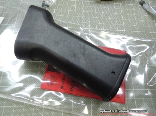

元素出品
原帖由 Wailokf 於 4-11-2012 22:28 發表
and the grip is how to DIY,because i wanna make it like yours
很簡單,買一個KA AK74用AEG Grip
把Grip上面果三點Click位Cut齊。
再用膠板及A/B膠加厚少少內壁作補強。
原有KA AEG grip下面個hole就甘裝番GHK原本支長螺絲便成。

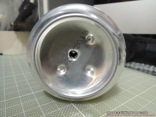

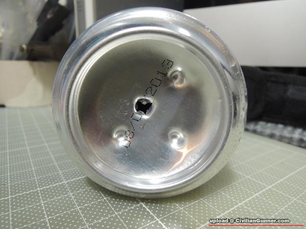

我怕我個meter可能有問題,
再用啤酒罐試左<<<<呢個係朝日啤酒罐,比一般汽水罐厚少少的。
爽罐底
罐邊唔過
[ 本帖最後由 RCman 於 5-11-2012 22:58 編輯 ]

原帖由 khkenny2 於 5-11-2012 22:37 發表
哇哈哈隻magwell正啊呢
隻grip洗吾洗改?
Grip同樣要少修甘啦,
不過之前做野cut親手指,
呢兩日唔方便做手功住
呢個LCT grip比KA的再thin少少。
而且外型夠簡約及富時代感.....賣飛化....
[ 本帖最後由 RCman 於 6-11-2012 09:07 編輯 ]

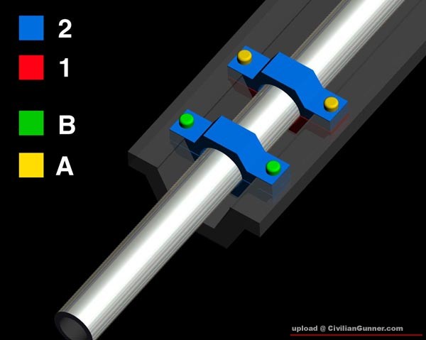

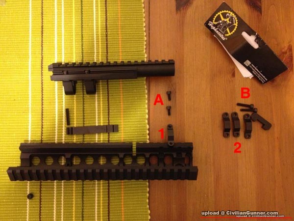

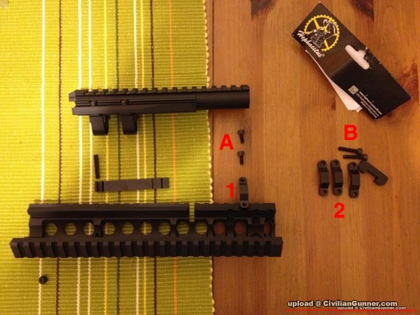

原帖由 怒人甲 於 6-11-2012 14:24 發表
RC 兄, 知唔知相中右邊個3隻馬裝係邊(共有4 隻, 其中3 隻個螺孔都大左)... THANKS !!!
畫左個圖,睇下明唔明白?
6-11-2012 15:27
6-11-2012 15:27
原帖由 怒人甲 於 6-11-2012 15:33 發表
明白晒, 好多謝你解各答, 重特登做小張圗比我, 好簡動呀
