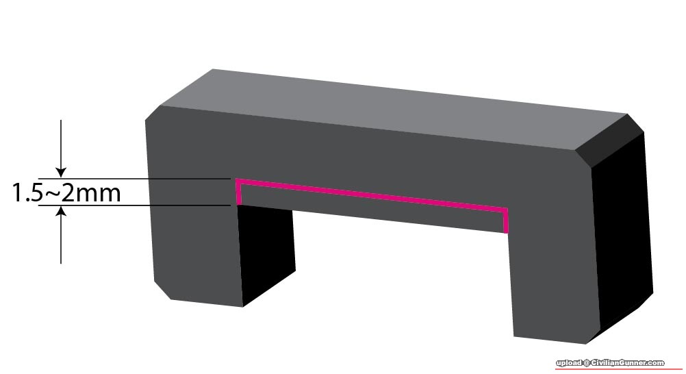

另外,我裝完發現在下骨位平曬下身級位。
正確的應是F22師兄所謂,骨凸起少少的,即骨凹位齊下身水平,
我反覆裝過都做唔到,最後磨走"U"字位的1.5-2mm便能修平。
你試下係咪都係甘?

係我無知姐...
我覺得說明書係應該要提供的
原帖由 怒人甲 於 6-11-2012 15:56 發表
呢個我刃尋晚睇過, 我以為要修3MM 原來唔洗甘多... 謝!!
1.5-2mm呢個只係參數。
修下再裝再修甘羅!

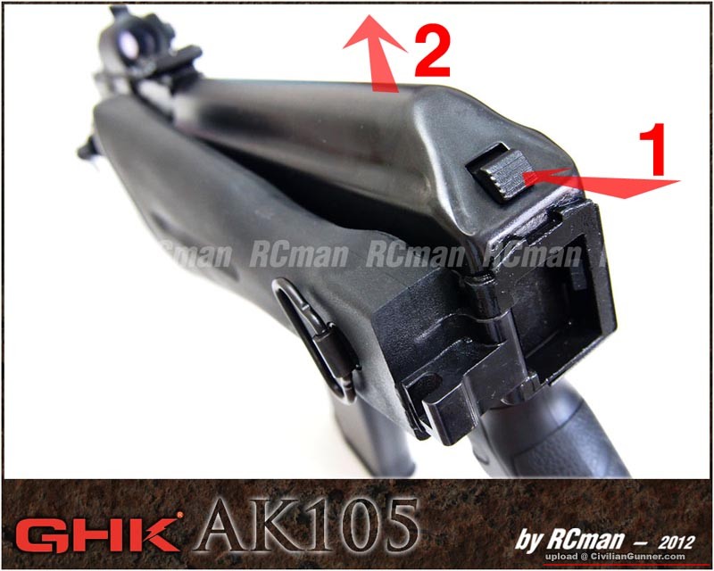

有無人識打開支槍?
我想落油但實到打唔開.......
仲有點調HOPUP?說明書又無講......THX EVERY ONE....
1)-按下
2)﹣向上拉起cover
11-11-2012 20:08

178604
你個CS係咩野Version?
剛send了一個pdf檔,原大14.5mm可在illustrator 打開為向量檔
[ 本帖最後由 RCman 於 13-11-2012 12:48 編輯 ]
原帖由 聶風 於 13-11-2012 12:49 發表
收到..可否再發一個大一點..麻煩晒..
點樣大一點?pdf/ai 是放幾大都無問題的。
你想要jpg?
