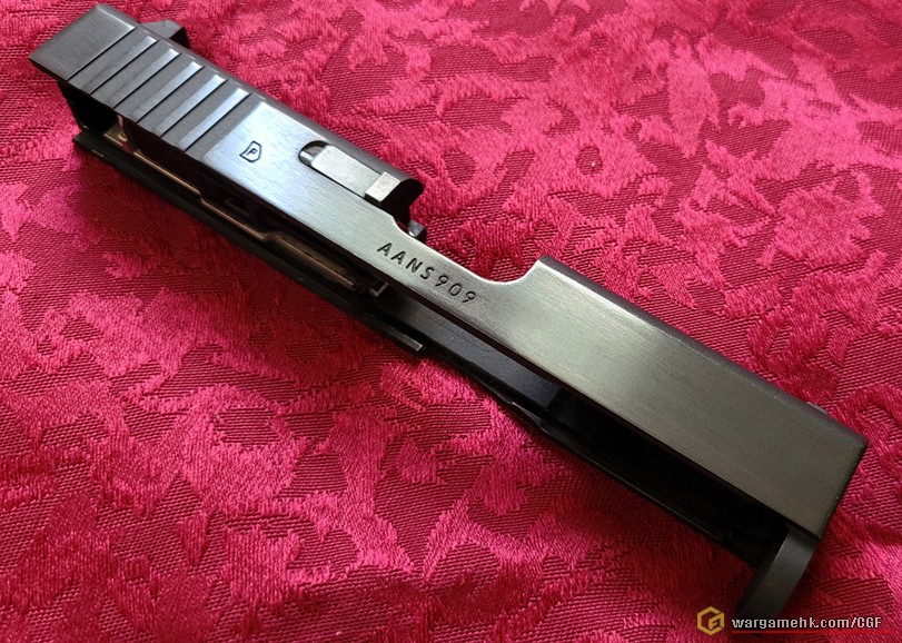

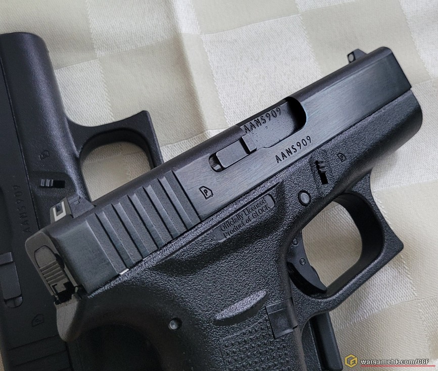

看了照片,師兄有沒有用砂紙打磨整體 外滑架和下鎗身?和再用銅絲刷再省?
原帖由 48191 於 5-11-2022 21:48 發表
今次只係實驗。
拉絲紋只試作少少。
但係只上第一浸,發現上下身染完唔同色。
https://i.imgur.c ...
因為上身是鋁合金,下身是亞鉛合金,所以不同色。
原帖由 48191 於 5-11-2022 21:57 發表
Kirk兄,我只是用起漆水清走Coating,如果以你所言打磨整體是否更易上色?
一定要用砂紙打磨#400,#800,#1200和用銅絲刷省,才能有效好效果。

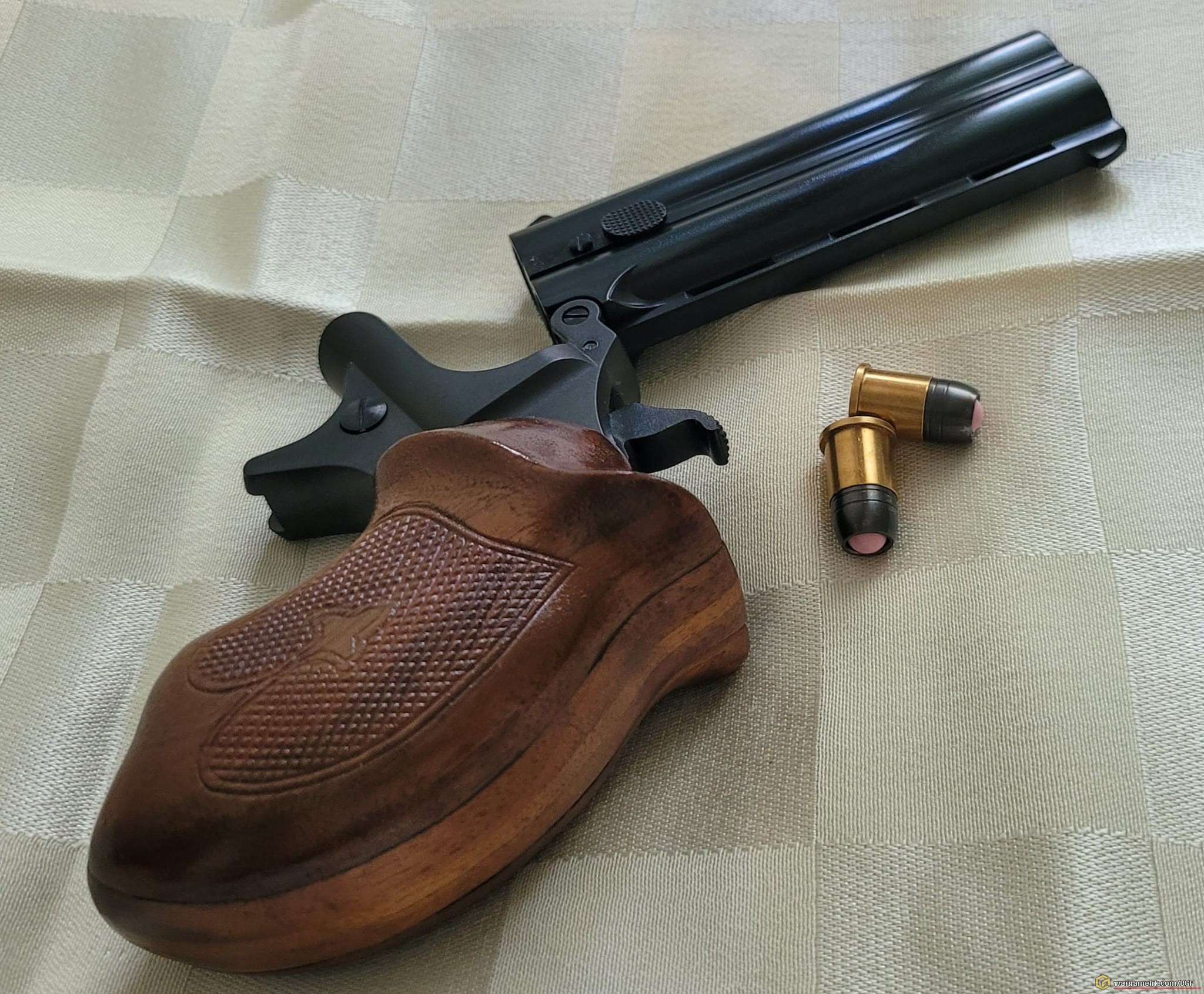

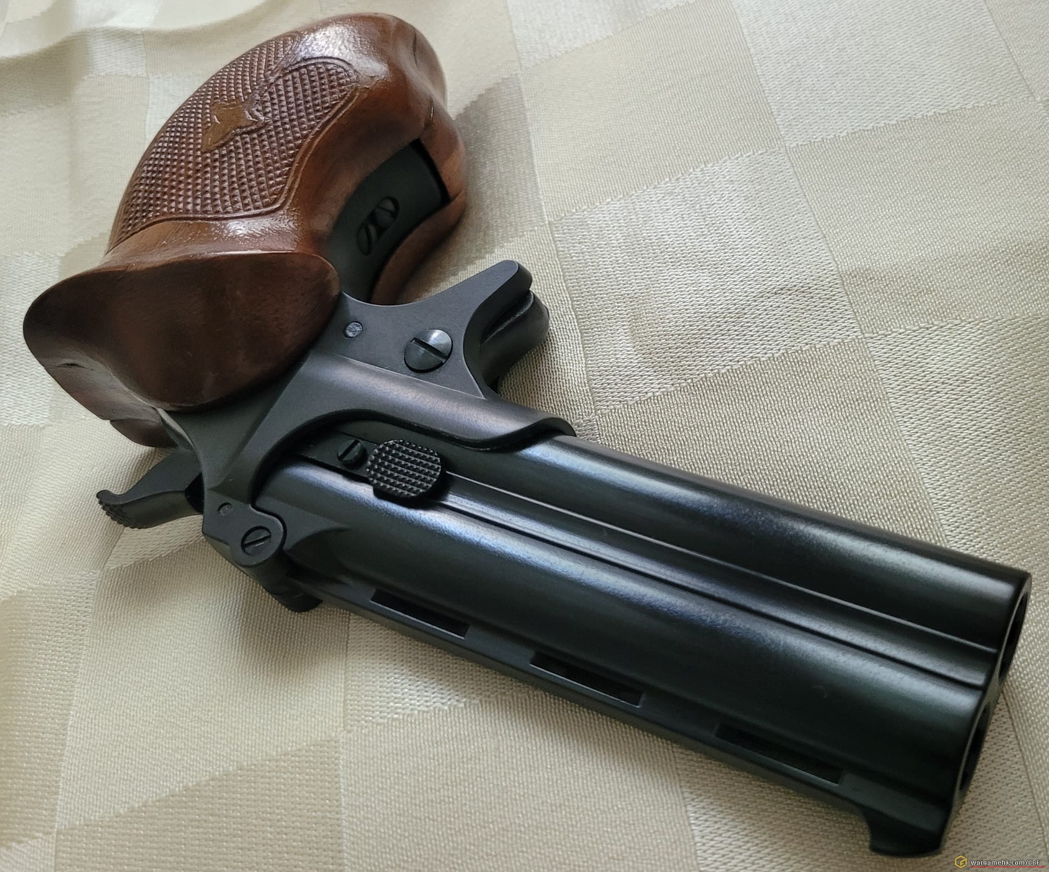

derringer  + DIY 木柄 + DIY bluing Enjoy ~
有勞版主删除之前貼圖~謝謝~

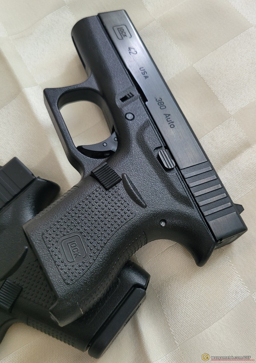

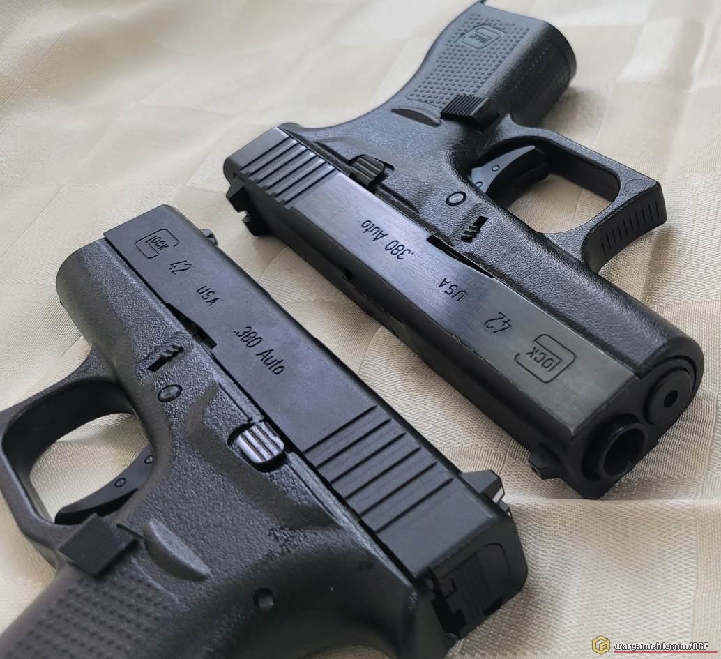

好耐未貼圖,更新一下-
7-11-2023 15:34
7-11-2023 15:34
7-11-2023 15:34
7-11-2023 15:34
7-11-2023 15:34
