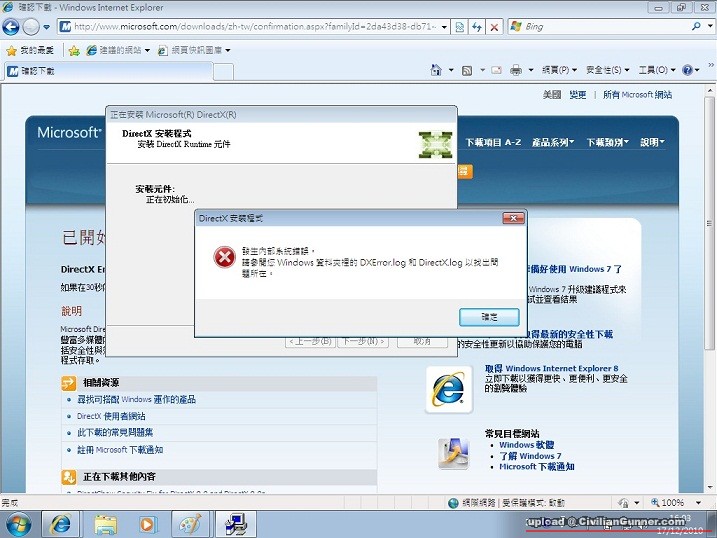

點解我玩唔到MW2?謝謝
點解我玩唔到MW2?謝謝
你好
試過重裝DIRECT X, 不過失敗
謝謝

原帖由 亞爾多 於 17-12-2010 22:40 發表
會唔會係dx既版本?
DX我去官方網站down最新的
皇家空軍
原帖由 m82a1m40a1 於 17-12-2010 16:19 發表
想問部機ge spec係咩?
同有冇update display卡driver?
有冇裝xfire?裝左要off左佢先得
hp v6000 手提電腦
15.4" WXGA High-Definition Brightview Widescreen Display
NVIDIA® GeForce™ Go 6150
Up to 128 MB shared video memory
update display卡driver我星期一會試試, 部電腦在公司, 沒有xfire

原帖由 louisli 於 17-12-2010 17:27 發表
我用x-fire咁多年都無問題喎
不如試下update vga, sound driver先啦
謝謝

原帖由 亞爾多 於 17-12-2010 23:27 發表
Dx11?
YES, Dx11唔好架?
皇家空軍
謝謝你, 我星期一會試試, 部電腦在公司, 我搵搵仲有無dx9 dl先~~ 唔該晒

佢唔知點解唔比我裝DX9

原帖由 2slow 於 20-12-2010 11:52 發表
樓主係咪公司機? 有無local admin rights?
自己機來的, 有最高操作權, 謝謝
皇家空軍
過完一關又有第二關,
我終於搞掂張GeForce Go 6150同埋DX
但入game時, 佢比以下d字我....................
