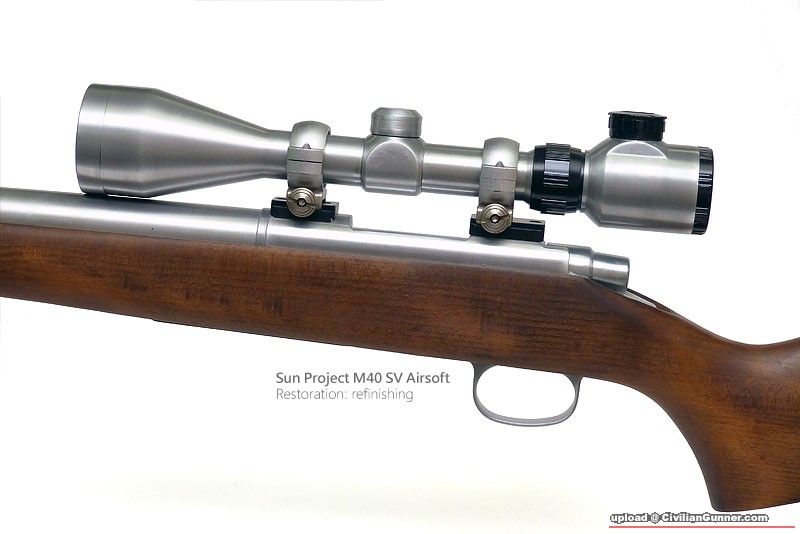

如果有留意, 支鏡我係冇用任何家居化學方法, 純粹靠磨.
原因好簡單: 我可以拆散晒支鏡, 再用呢樣嗰樣去浸走層表面陽極處理, 但就完全冇把握點去重組番支鏡.
一般Type II 陽極處理連埋染色層, 太概係0.008" 厚, 約70%厚度係食入原鋁, 要磨話易唔易話難唔難, 最需要唔係工具或技巧, 而係耐性..
磨呀磨...磨呀磨...

支鏡仲要搞搞, 前環剛剛掂到槍管, 要磨走丁點.
原本的鏡環係典型跟鏡送o個種, 亦係唯一在外觀上被換走的東西.

有空時可能應該要畫番個Remington logo同槍管date/proof mark去做深刻..

最花時間係支鏡,
所需要既時間大概係打磨槍身及外管既10倍.
其次係隻扣雞..防滑坑糟逐條銼走電鍍..
