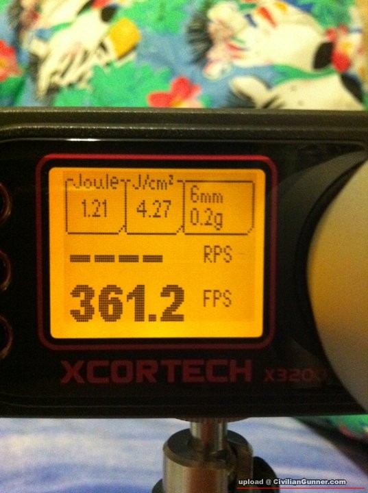

小弟今日PATPAT痕去左買測速機,方面試WE咩力!
今日要介紹下RA TECH既NPAS既威力!
小弟第一次寫測評~有咩唔詳盡可以出聲,要改進一下

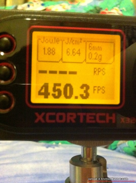

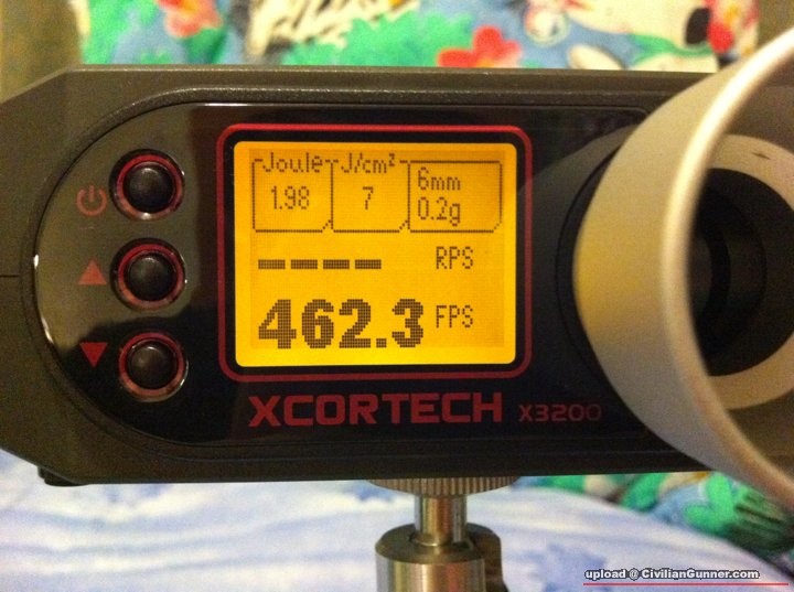

以下會圖文並茂測試一下WE M4原裝力以及NPAS既最大威力同最細力!
BB:0.2
室溫:22度
GAS: 猛將ET-1000 TOP GAS

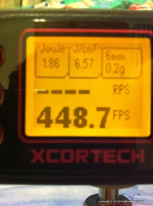

首先係WE原裝力!
WE原裝力真係勁!大家小心一D...唔係好易打GAME變打交.!!

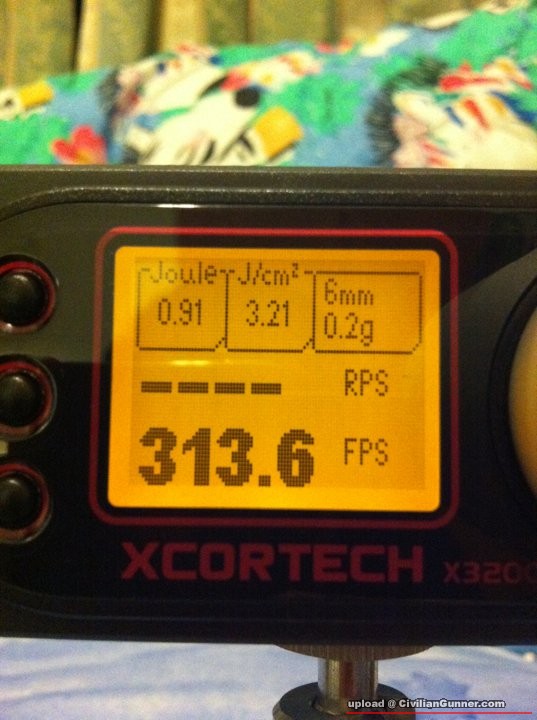

之後就到NPAS最細力!

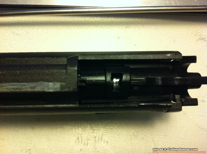

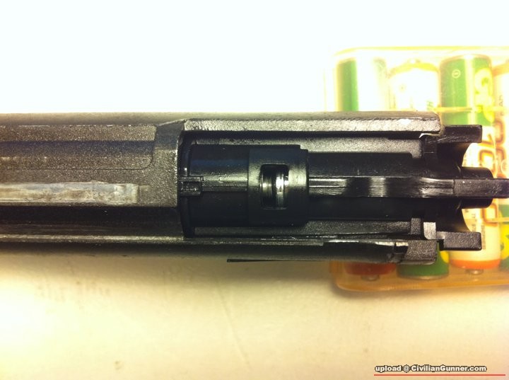

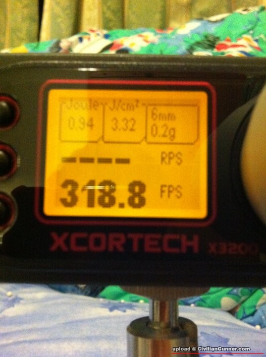

睇下圖,最細力依粒野係係依個位既!
如果大家打CQB,我建議大家用NPAS再教最細力OR最細力拎大力少少,,

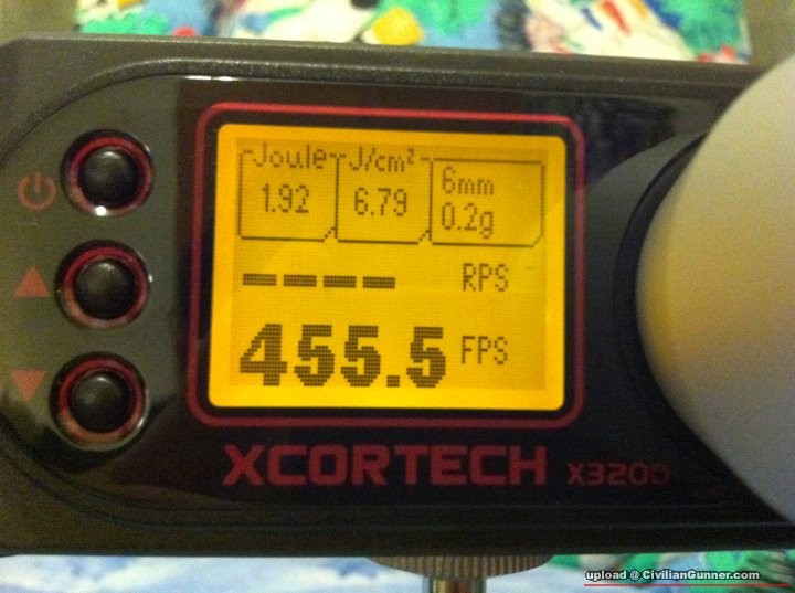

之後就到戲肉!!!

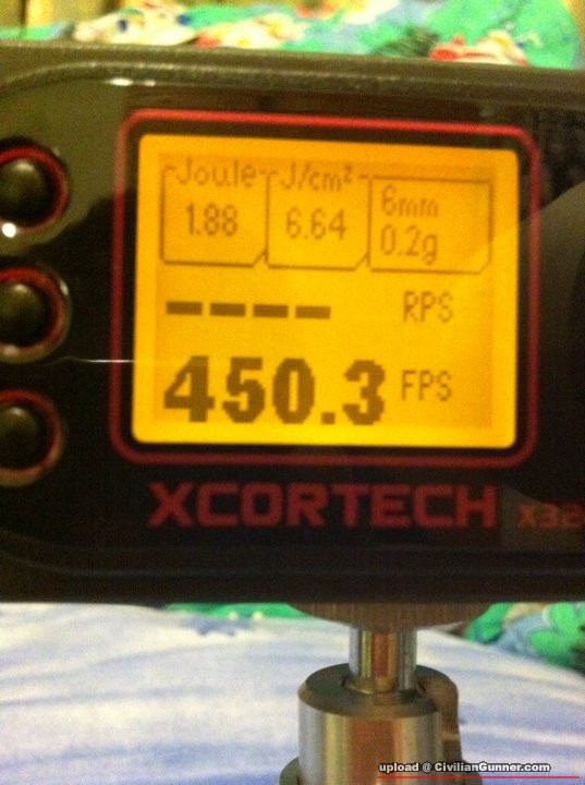

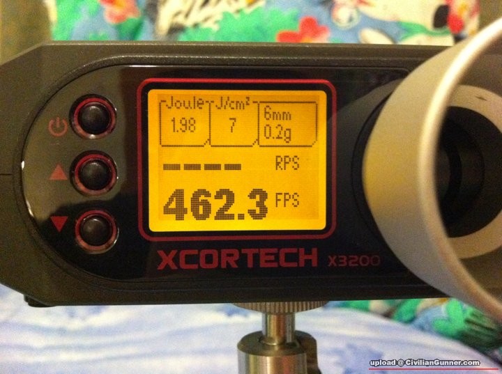

NPAS最大力!!!
其實有一下過左蕉蕉!所以我冇影低!
大家小心!千其唔好拎到最大力!
一下唔覺意過左蕉蕉比人周到唔好喊!

NPAS 兩面力位置
原帖由 nishi 於 26-6-2011 01:59 AM 發表
唔該晒師兄既測試~
估唔到就咁都1.88...

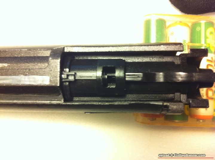

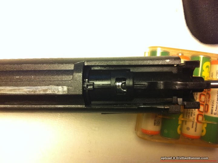

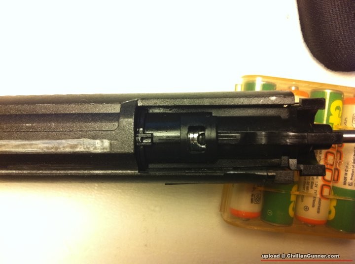

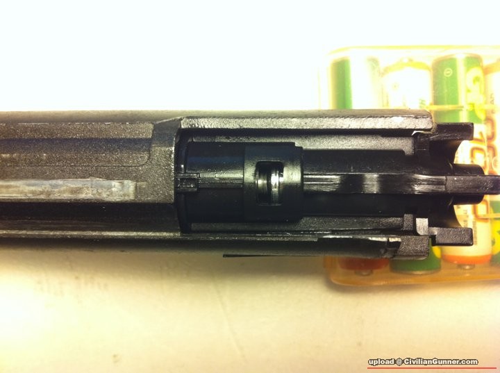

原帖由 yurihk 於 26-6-2011 12:48 PM 發表
師兄,我搞掂o在啦,我睇到你試ra-tech npas時發現你個飛機入氣位,同我果個有出入,我睇返原來係我個飛機入氣位做厚o在,比個匣壓到扁哂,令到個size長o在,
我根據返師兄張相修返位後,暫時無事~
thx
共起哂!
終於搞得掂!

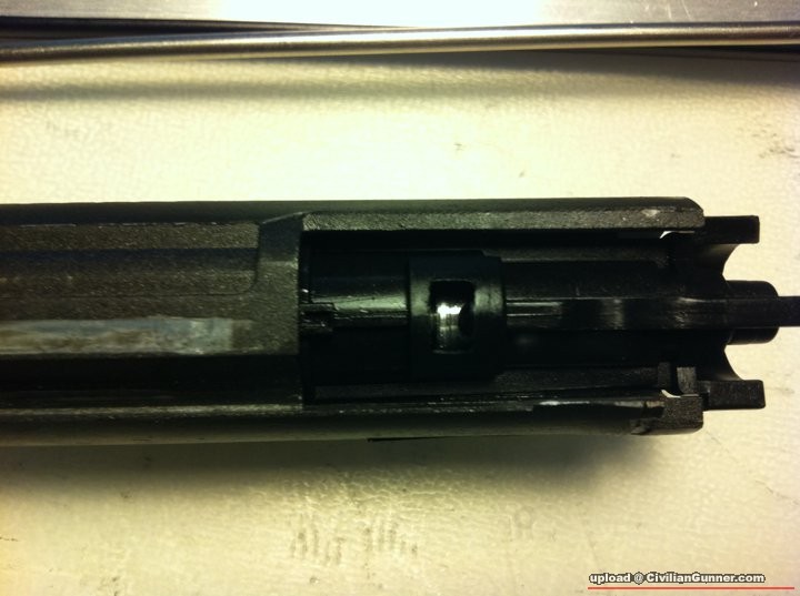

原帖由 nishi 於 1-7-2011 12:16 AM 發表
磨好左個飛機之後今日又開始卡過
唔通又出現scar果種bolt carrier變形夾篇飛機症?!
應該唔會.,,SCAR出事係回鏜釬問題
原帖由 nishi 於 1-7-2011 01:07 AM 發表
唔知...今日打打下發現支bolt唔識縮後...成支卡左出黎囉
聽日再拆黎睇下...
拆左左手面果粒膠睇下KICK唔KICK
原帖由 yurihk 於 1-7-2011 03:03 PM 發表
其實可唔可以唔用果粒膠?
當然唔得!冇左佢,飛機一走位就
