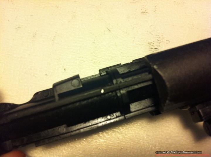

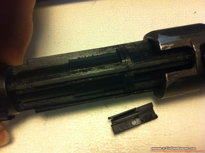

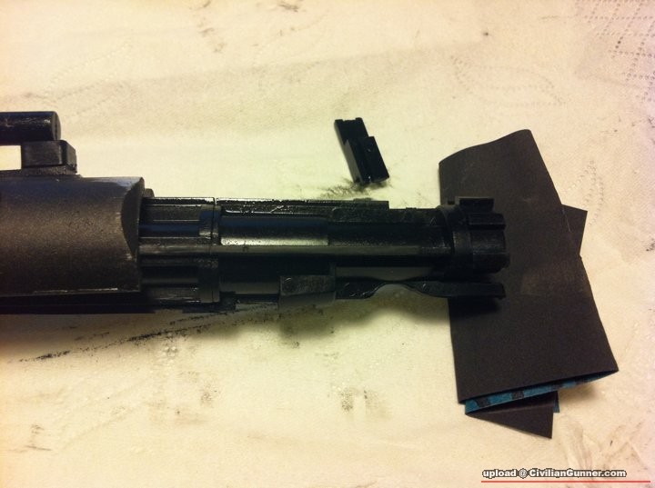

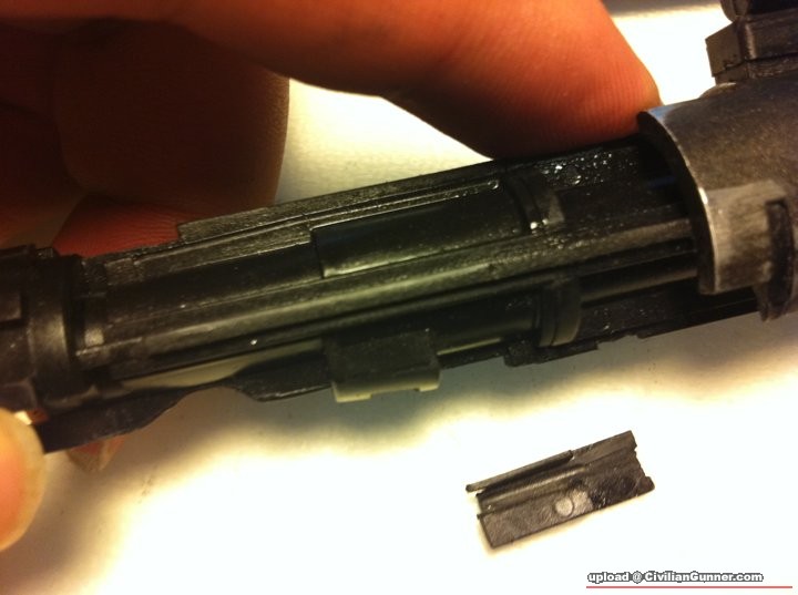

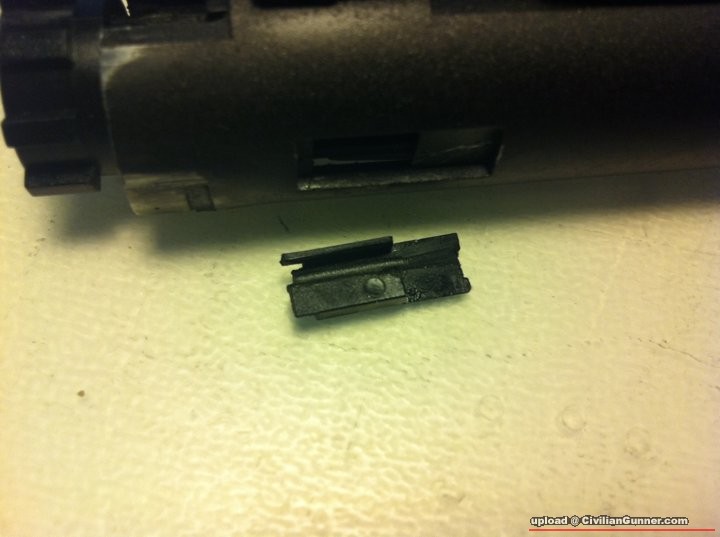

改善KICK飛機既方法!
可能係因為模具問題,飛機多件組件唔配合!
噤點搞呢!?
其實好簡單!只需要1000沙紙,指匣錯,同埋一份細心!
第一步
拆左BOLT左手面果塊片出黎先,唔洗螺絲果塊!
然後試下拉個飛機出黎,睇下識唔識彈返入去..通常都唔識既啦
用1000沙紙省下飛機3條鬼!
省滑佢!
省到唔洗上BOLT左手面果塊片都可以彈返個飛機入去先叫OK!
仲未得既...
通常上返果塊片仔上去,又會KICK返!
噤咪汁果塊片仔條鬼囉..
汁順佢!
好快就可以伸縮自如啦
希望幫到噤多位
