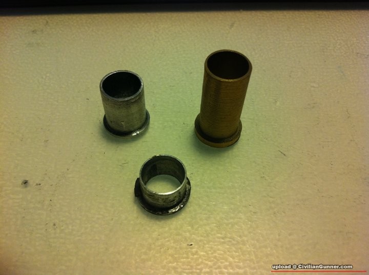

BTW, 我發覺OB個Hopup座好雞下, 幾時有廠出過隻硬淨&精密少少的....
理得佢精唔精密,最緊要係有功能!
原帖由 101653 於 21-6-2011 01:13 AM 發表
條內管搖架wo...
ps. 有冇人條內管有我呢條既問題?
用了私伙了
原帖由 101653 於 21-6-2011 01:21 AM 發表
挑 所以我咪話我要搞左條內管先囉
zip o-ring啦...
