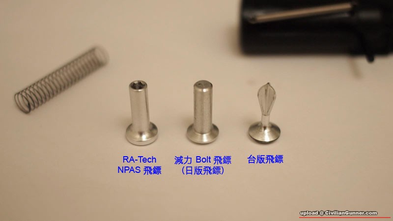

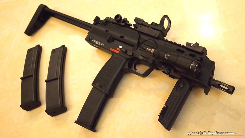

其實小弟之前都試左一輪先幫支 MP7 降到 1.1J, 師兄可以參考下小弟之前既 "心路歷程"...
www.civiliangunner.com/cgf/viewthread.php?tid=96461

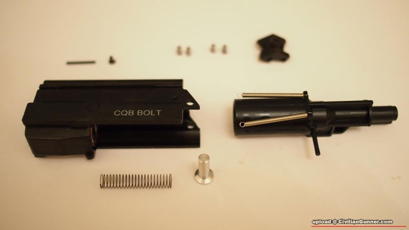

至於隻減力 Bolt (或者叫 Low Power Bolt / CQB Bolt) 小弟有幸係二手區入手~ 拆開後其實即係台版 Bolt 加日版飛鏢... 可以當買後備 parts 用~
隻減力 Bolt 飛鏢同 RA Tech 隻 NPAS 飛鏢外型 99.9% 相似... 所以力水應該都差唔多~

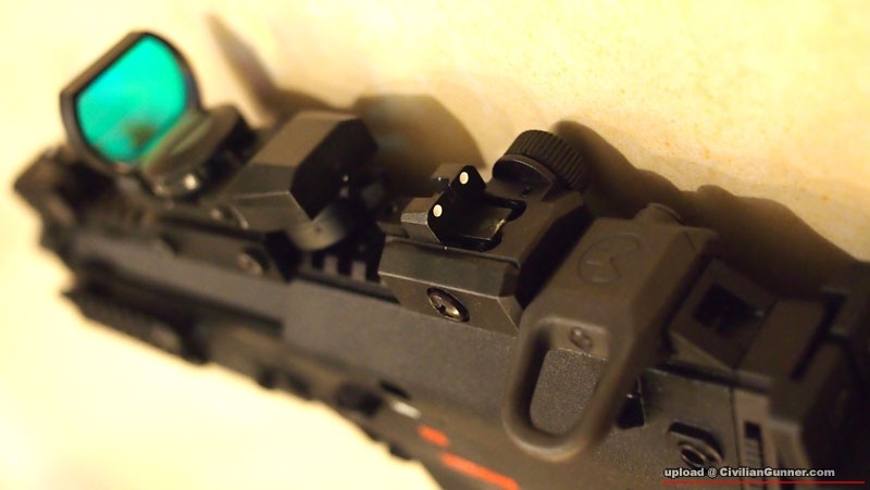

最後, 小弟係用 RSA 加 MS3 的~~~

CQB Bolt 分解圖
MP7 飛鏢.jpg (32.61 KB)

RSA

如果有得就咁買粒日版飛鏢你話幾咁好呢
其實同而家 RA-Tech 個粒 NPAS 飛鏢 99.99% 相似...
