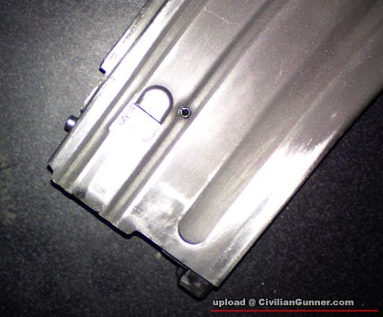

我直頭用粗沙,幼沙磨到咁,都仲係要大大力拍上去,單手換夾都有困難,按制跌夾應該無可能,除非大執個身或者狂插1萬次....:P
雖然我只係用GP身,但都覺得唔值得執個身泥就一件設計有問題的產品,日後pgc果d夾應該唔會同台灣之光一樣做錯數瓜.....
(40.03 KB)
