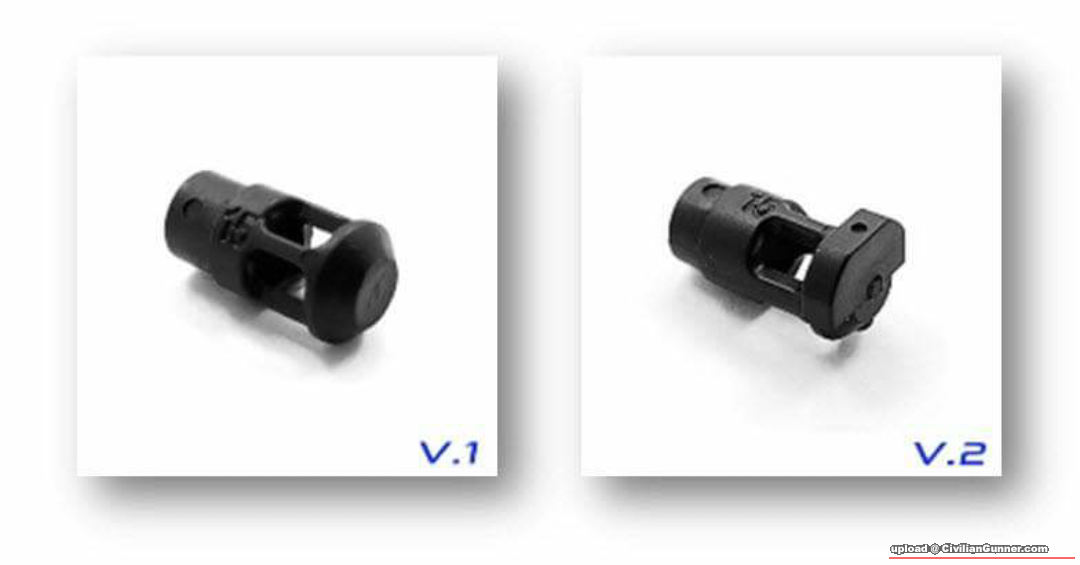

見網上有人講起支Gbb 有兩種不同版本nozzle valve,請問有冇師兄知道有咩不同?
14-9-2016 16:14
