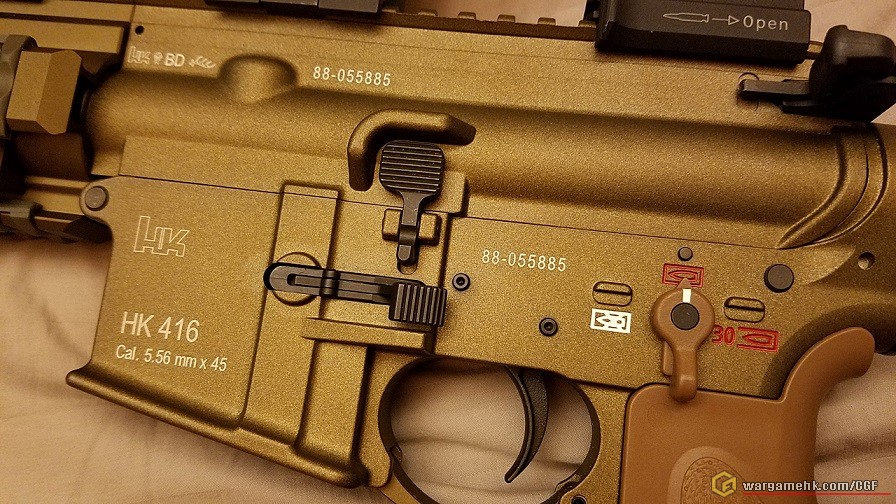

睇晒條片...條新BOLT好似幾好...冇左條舊BOLT既問題
但個新HOP-UP 感覺嘛嘛...睇片似係膠造
原帖由 gainax 於 29-5-2017 01:13 發表
Hopup要準都係預返比水用A+個隻,v記肯不斷改良係好事既,
連bolt都又改應該同鍛身版係最終版了, 出左A5咁舊款416繼續出定比A5取代? 如價錢相近咁應該多數人玩新野
話時話,呢支同鍛版M4定左價未。。
應該冇咁簡單...佢成組HOP UP同外管改晒
用唔返舊版升級件...要等後續有廠出先應該有得攪
而A5 原裝真係用膠HOP UP座的話...個Barrel Nut壓位都係壓新HOP UP座
而唔係舊版咁壓外管...感覺有D牙煙
另外6MM BB刻左0係紅圈位
唔知點解要轉位...刻返防塵蓋咪幾好囉

但條前骨明顯同下身唔同色...同第一條LINK 0個支完全唔同
另外見佢磁過原本416D合金件應該都轉埋鋼件...selector...mag release 都磁到...差TRIGGER冇磁
https://www.youtube.com/watch?v=h67sfGkhT1Y
[ 本帖最後由 Kwind 於 29-5-2017 15:00 編輯 ]
原帖由 rYaN 於 3-6-2017 10:40 發表
真槍都係唔同色既WOR
我知道真鐵係唔同色呀
但個問題係2支VFZ 416A5開箱...兩支唔同色...唔知邊隻色至係
定係已經一出就幾水貨...水水唔同色

原帖由 JBL 於 31-5-2018 14:43 發表
我入咗第二水既沙色416A5,槍身D色啡返好多,小好多金粉閃閃......
師兄可否影D相上黎望望呢??
我FD呢幾日內會買...想睇下D色差幾多
因為我FD反而係鐘意第一水隻色...佢見完第一水隻沙色後就話返貨就去入返支
其實佢第一水隻色唔知係咪已經有溝左貨
咩角度睇都係閃...但睇有D師兄POST相 & 紅狼條介紹片
好明顯睇到條骨係啡色...同槍身係兩隻唔同色
原帖由 JBL 於 31-5-2018 15:08 發表
其實支槍所有色無變,係中間位小咗好多閃閃令既金粉姐,更接近真鐵色。
咁其實算唔算沖第一水V記又賴野呢
原帖由 Opica 於 31-5-2018 15:17 發表
其實。。。第一水擺耐左都會係咁。。。
Hopup座換左先係2.1代
鋼PIN HOPUP座先係第2水??
P.S : 我0個支想拆HOPUP座黎睇下都唔得...原廠已將HOPUP座螺絲扭撻...已分解不能
原帖由 JBL 於 31-5-2018 20:33 發表
?_nc_cat=0&oh=998024261c72be5212973003a91f14f3&oe=5B799E14
https://scontent-hkg3-1.xx.fbcdn.net/v/t1 ...
睇相分別真係唔大...睇到D色中間都係好多閃粉
可能真係擺耐左所以冇咁閃
我0個支好似係一出之後我第2個禮拜買到而家...而家都暗色左好多...冇當初咁光
