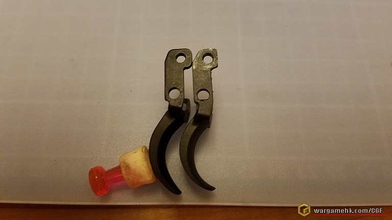

唯有繼續搵搵相應牌子有冇更好0既選擇...而搜索時突然覺得...咦!!呢支好似對版D喎
當然二話不說繼續做白老鼠...買個返黎試...拍埋個45 TRIGGER度分別都幾大 (左HK45鋼 ,右USP COMPACT)
再拍埋張相度...100%完美TRIGGER樣式...(我真係有拎住隻TRIGGER拍左埋張相度架)
一見到呢個情況開心到唔知講咩之際拎舊磁石磁下...點知USP COMPACT呢隻TRIGGER唔係鋼囉
唔係鋼都算...起碼叫樣式對先啦...立即換上槍睇睇...但換完COMPACT TRIGGER後發現點解開唔到槍既
拆返開黎睇原來孔位唔對...COMPACT TRIGGER孔開後左...變相扣雞時TRIGGER BAR拉得唔夠前甩HAMMER
又係0個句...錢都洗左...唯有執執佢...鑽返前個孔位
砌返好試試...掂喇...今次掂晒
呢個先係完美45C樣嘛.....可惜唔係鋼

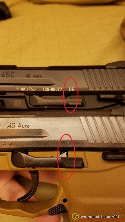

點解咁講呢...首先可以睇下下圖...上面係原裝...下面係D牌
原裝唔夠90度...而D牌係90度
再睇下圖...左邊係原裝...右邊係D牌
可見原裝LOCK花接觸面係上到下90%接觸面
而右邊D牌只LOCK花左70%左右...仲要係撞凹左
大概我上面講左咁耐...大家應該都估到有D問題
而下圖開始解釋...原裝SLIDE STOP角度在唔夠90度之下
反而會在冇彈被頂起0既時候同SLIDE STOP卡位100%垂直後定
而D牌HK45 SLIDE STOP用在45C時
其90度卡面在冇彈頂起時反而唔能夠垂直LOCK住卡位
圖中可由我SLIDE STOP側面見到接觸面已被撞凹
上面已題及LOCK面只花左上面70%左右...睇返上面幾張圖見到主要花&撞凹位在上40%
因為一開始裝完打左幾匣先發現在冇執位下SLIDE STOP只LOCK得一半就頂住上唔到
所以在LOCK得一半加上角度唔係100%垂直情況下變左[角位撞平面]而撞凹
