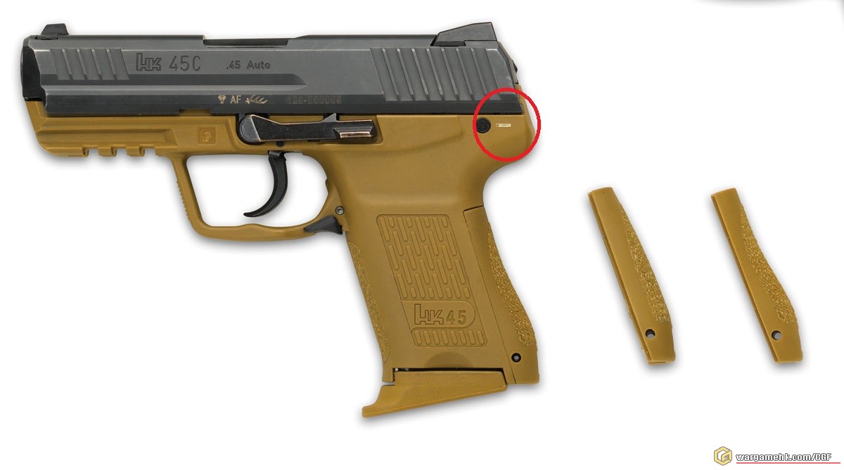

型呀!不過你最好油返條白色坑
係呀...未得閒出去買油油
原帖由 48191 於 22-8-2017 18:42 發表
你指邊條白色坑?
佢指SAFTY後面條坑

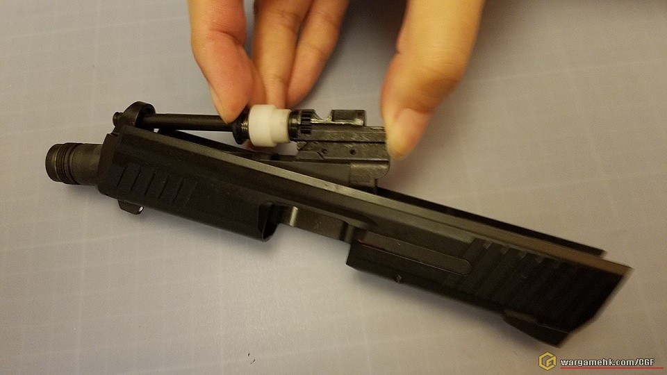

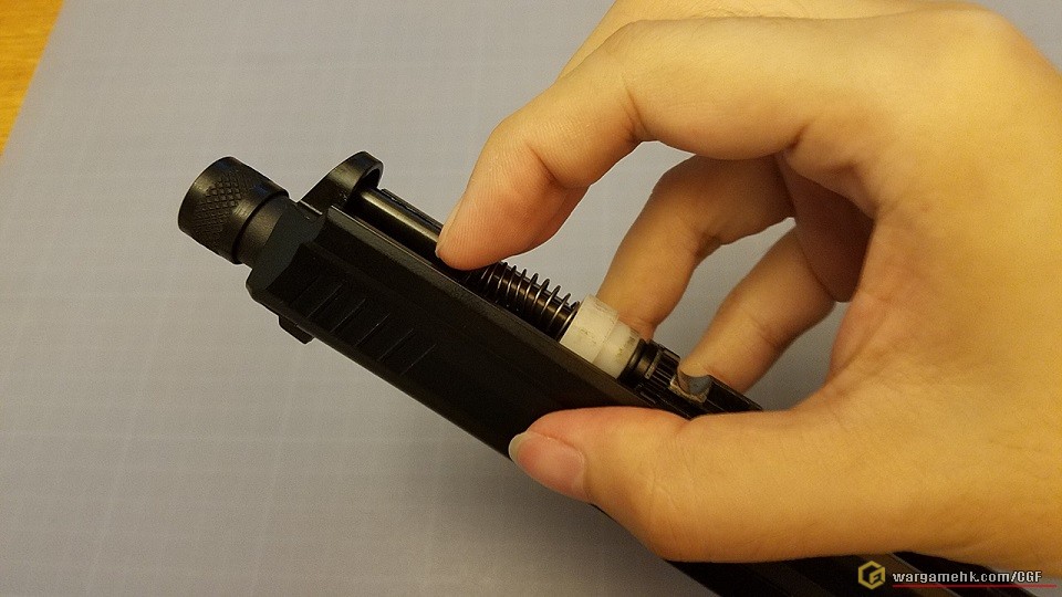

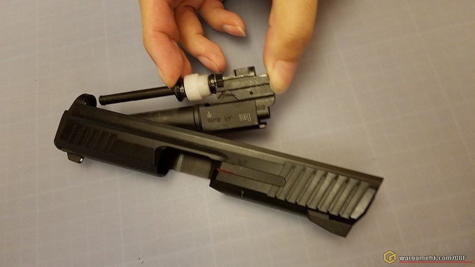

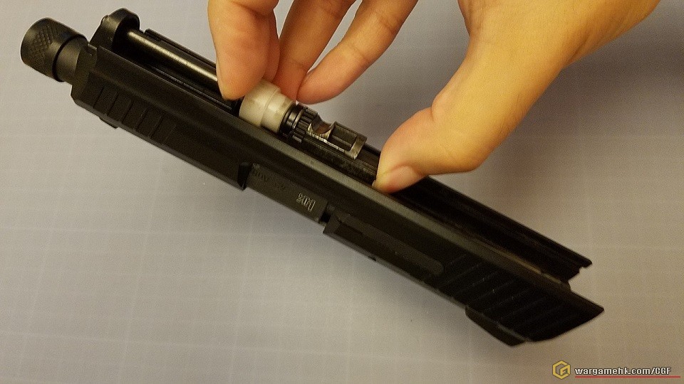

另外見師兄話條迴膛桿難拆...想提供返個方法
其實成個HOP-UP組+迴膛桿可以唔洗分開就可以拆除...免除麻煩
先用指甲攝入迴膛桿同塊片之間...將塊片拉到底...就可以成組外管,HOPUP,迴膛桿一次抽出...反而變得非常方便

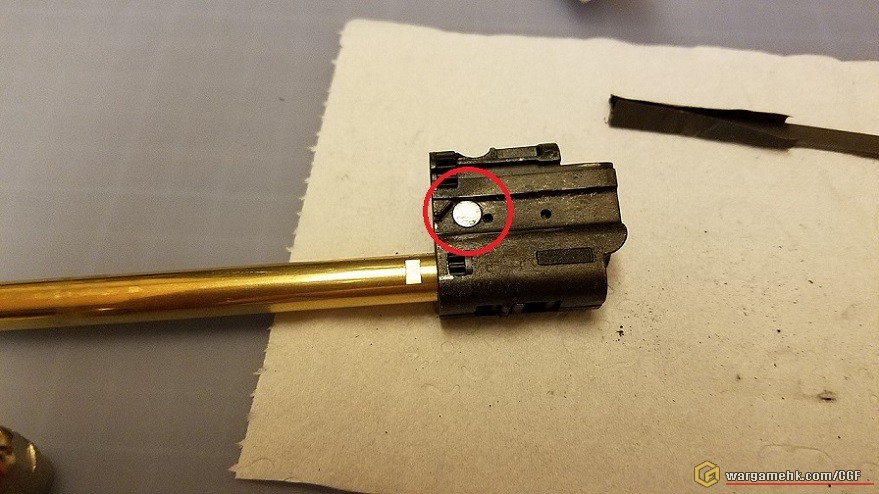

另外一個需要留意既位就係HOP-UP座...HOP-UP座需要執既位係下圖紅圈個圈圈
如果唔執紅圈個位就會變到下圖一樣...個HOPUP座會迫斜左加上迫死左不能正常運作
至於紅圈位執幾多就要自己慢慢試...執到運作暢順就OK...下圖係執完之後HOPUP座變返正中
