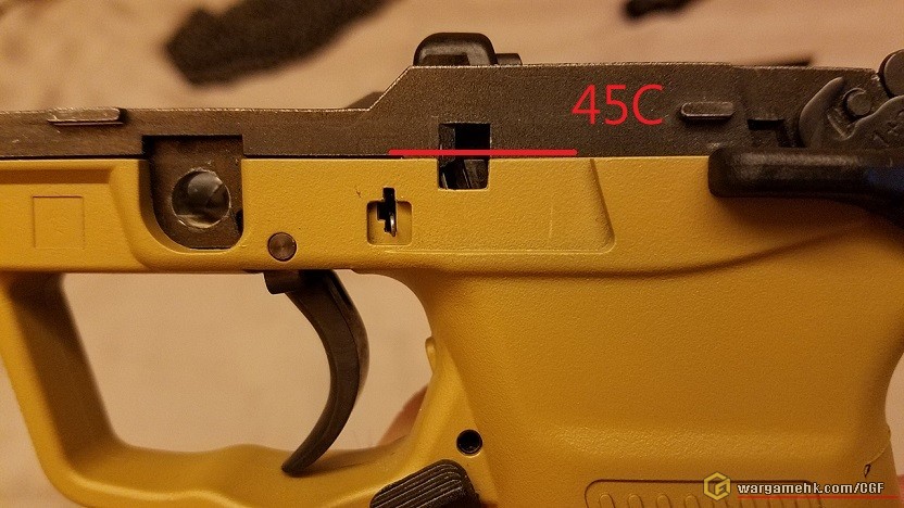

佢應該講緊呢兩片野
而夾到下身應該係下圖紅圈位...可能隻SLIDE STOP 做厚左少少
紅圈位同SLIDE有干涉...比條SLIDE夾實頂唔到上去LOCK SLIDE
