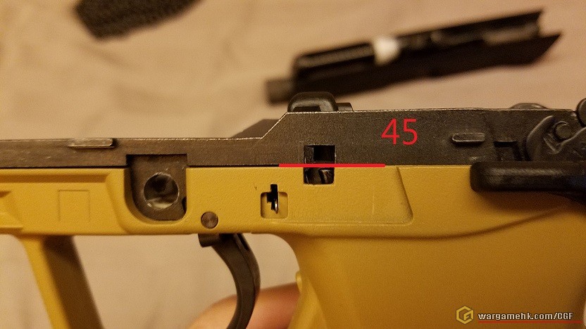

Slide lock/Stop 點樣可以 "夾" 到下身?? 是否Slide lock條軸太粗??
兩片野係指咩東西?? 有無相可以睇下
佢應該講緊呢兩片野
而夾到下身應該係下圖紅圈位...可能隻SLIDE STOP 做厚左少少
紅圈位同SLIDE有干涉...比條SLIDE夾實頂唔到上去LOCK SLIDE
