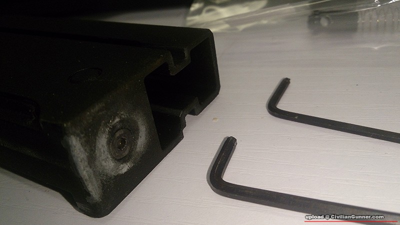

我已經買左A牌飛標,不過又遇到另一個問題...
爆唔開隻bolt...
BOLT尾個位拎唔開
冇個種size既匙...
諗緊直接比14樓師父改好...
