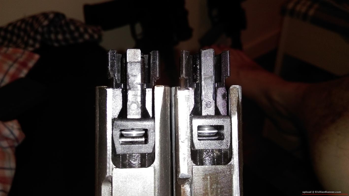

重有mega同舊版飛機設計除左入气口條野外就係飛標既位置,mega飛標既位置比舊板前左1mm 不過之後如我支masada既飛標位置巳經回服原來位置但出力大約30度1.6j. 而ching所講既飛機出氣口比標準M4細我就度過並冇分別,不過飛標彈弓就有分別就係mega係硬d, mega換上m4彈弓只有.8j而將mega既彈弓放落m4既威力就大約係台灣合法力道.

左bolt係mega,右邊係舊m4
