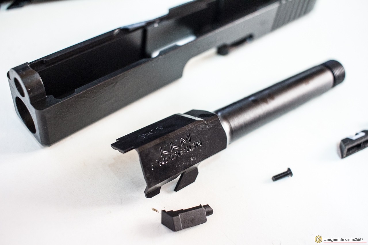

每套slide包一條標準管同一條kkm有牙管,每套架都係流水編號
外管係彷六型鏜線
KKM有牙管 14逆牙,拋殻勾係Gen3款

回鏜彈弓方面我都係求奇剪左一條硬少少既塞入去,再上返油已經打得
前西亦都係非常fit位

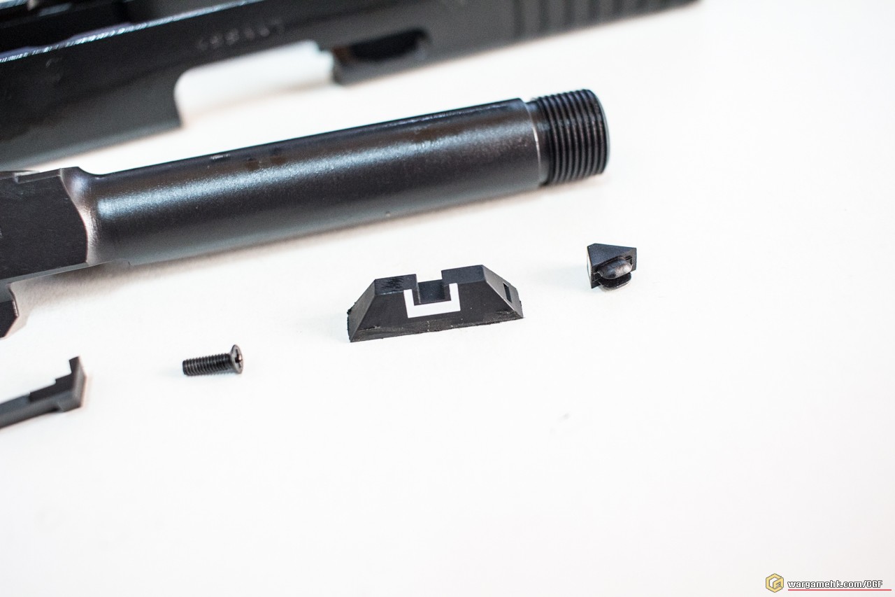

另一個好處就係套西既cut係用左真數,比得三千蚊,唔差左加多少少用埋真西,e套西係以色列既meprolight 既Tru dot
條坑有少少緊,就咁用手推唔入,而我無sight pusher 係手所以就輕輕咁hi走少少表面處理就可以易D裝入去
執少少好過好似之前套吉打直頭跌出黎
裝完check多次係咪正中

原帖由 jn_jona 於 27-1-2019 22:11 發表
其實如果對sight用手推得入少少 可以用竹筷子加鎚仔打入去
都入左一半,但我廢事打花先執少少
原帖由 jn_jona 於 27-1-2019 23:26 發表
唔會掛 竹筷點都硬唔過隻sight表面coating
照計就唔會,但太暴力都係會花
[ 本帖最後由 阿堅 於 27-1-2019 23:43 編輯 ]
