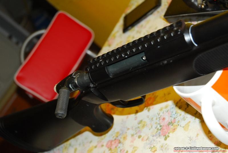

對 sinper 的 鍾情 , 我明白手拉的可能性能更高.
但對gas power 更喜愛.
但aps-2 co2 blot 已找不到. gas blot 也難找
何況手上只是一支 垃圾國產山寨aps-2
到手時已經很多問題, 質量更差. 不過改了603 鏡管,重新做了密氣
本來是可以的,但很快扣雞失靈. 拍頭損壞
手術不日開始...
[ 本帖最後由 littlestep 於 15-9-2012 02:56 編輯 ]
14-9-2012 21:35
14-9-2012 21:35
14-9-2012 21:35
今天改動真係2個電鑽, 磨機磨片, 高強度ab膠 , 咩都出齊...
屋企diy 車銅套介子都車到成地金屬粉同手軟..
其實我都明白用支咁o既垃圾國狗,仲要本身呢到傷個到爛 去改係幾不智.
只係[時花行] 同一心挑戰自己...點解要gas blot 係因為呢支野本身就用料好雞,頂唔順手拉彈黃o既損耗.
tricker 部份極山寨, 既然決定要改做, 如全改上原廠aps-2 等用件仲貴過買支新有多幾次.想要power 又要簡單只有gas blot.其次係我個人喜歡gas power.
香港aps2 用gas blot極難買,最後都係去網上定....咯咯
改好位裝好 直至full function 都用左6小時..滿手歡喜入gas 試下, 點知力量連玩具都不如....
直接懷疑呢個blot 本身問題.最後 改動value 回壓彈簧.呢個好驚, 怕改了壓不死value 就直接漏氣.
要cut 少少 慢慢試. 來來回回裝拆多次都想叫救命.個tricker上的扣雞(locker) 又係原全唔o岩的. 上左鏜就lock死放唔到.
用磨片慢慢對返個位同個hammer 之間磨...又搞左個幾鐘.
最後hammer 中間仲有個自由活動的內hammer , 玩開gas power o既大概都明咩原因, 不過我既然一不做, 二不休.在內hammer 加上一個軟彈黃.
變相在hammer 加速時內hammer 都是在最前面直至打到value 為至. 這樣傳力最深最大. 開value 時也會大一些
一切搞好哂...
再試第一shoot , 底中 !! top gas 來說這樣才叫正常嘛. 再fune tune 個幾鐘 做到底邊了.
準確度未知, 明日再試, 但打算內管同hop-up膠等 改用更好的. 改上紅氣2200 等等估計有o的野睇下...
擺左在家年幾做垃圾, 今天才真真正正 full function!!!!!
呢幾十蚊美金花得值得...

國狗返面個把手為根本唔一樣, g&g blot 的mount位比原裝的幼及長, 只好改動原有的.
15-9-2012 02:42
所以打左膠紙,其實係倒左模再自己diy 車個adaptor
15-9-2012 02:42
入gas 位.
15-9-2012 02:42
山寨到爆的tricker...改到我hihi
15-9-2012 02:42
之前拿回來就爆爆地...
15-9-2012 02:42
呢個locker , 又係根本原全唔夾個blot , 差唔多成隻扣比我改哂
15-9-2012 02:42
好怪,唔係原來先拉雞上鏜lockup, 而係先自由拉出,再推入時才上鏜.
15-9-2012 02:42
blot 拆解...原來不外如是...
15-9-2012 02:42
hammer , 中間自由活動的.不過比我加左彈黃了...
15-9-2012 02:42
value 心, 由尾一支到頭.
15-9-2012 02:42
value 頭, 個彈簧就係壓住個value 唔比佢出氣.怪唔係用負壓!!!o者係彈簧打柴就漏氣
15-9-2012 02:42
成條value 心....
15-9-2012 02:42
整份blot 全貌
15-9-2012 02:42
因為唔係正版aps-2 , 所以氣咀個位要做少少手腳先密到氣
15-9-2012 02:42
經過成日慢慢改個扣(locker) 以及剪左少少value 彈簧, hammer 心加彈簧頂前....top gas 第一炮呢個power...
15-9-2012 02:42
final tune 好的效果...
DIY 美化 補油完成..
