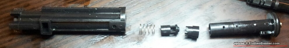

F22 老師,現付上416c V3 飛機,出廠時已減力。個皇冠多了D细牙仔。

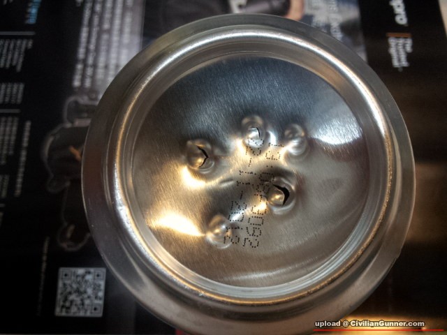

今晩打罐底試下先,但個槍合mark 了1.3J Max.
加了26 樓的零件都係射五發之後要放一放雞先得。F22 師兄有冇計? Thanks
用恐龍氣或topgas 都一样。
Thanks
V3原廠皇冠直徑要收細?
定要安返26樓個能量皇冠先得?
因我而家係V3原廠皇冠+穩壓+彈弓仔。
Thanks Zeke,
V3原廠皇冠+穩壓+彈弓仔。
0.25 g +恐龍氣。

個飛標放入去都好順。可能要爆開多次。

請教F22師兄,我安了穏壓都只可射五飛要放雞。請問有乜問題如要相片,影邊part 比你睇?我支係416c
多謝F22 師兄,要唔要白老鼠比師兄硏究吓?
原帖由 F22 於 7-12-2012 00:01 發表
好呀,PM我!
F22師兄多謝你,但問题已解決。
可做到兩雞清,當然同師兄一雞清分别大啦,但我都好開心啦。
