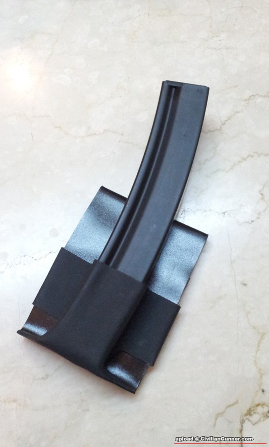

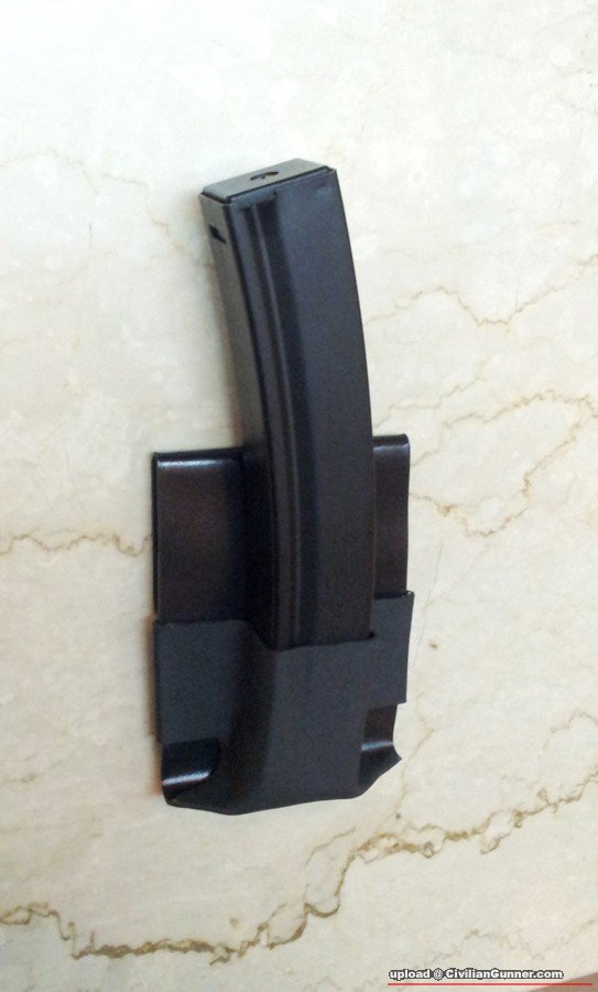

原帖由 甘萬 於 23-6-2012 00:13 發表
師兄可以分享一下制作過程嗎同過兩隻勾點整
e個真係無手做....因為加完熱只有20-30秒做形
兩隻勾係先屈個小勾, 再加熱屈埋個180度向下
上youtube搵下吧, 有好多高手拍左片

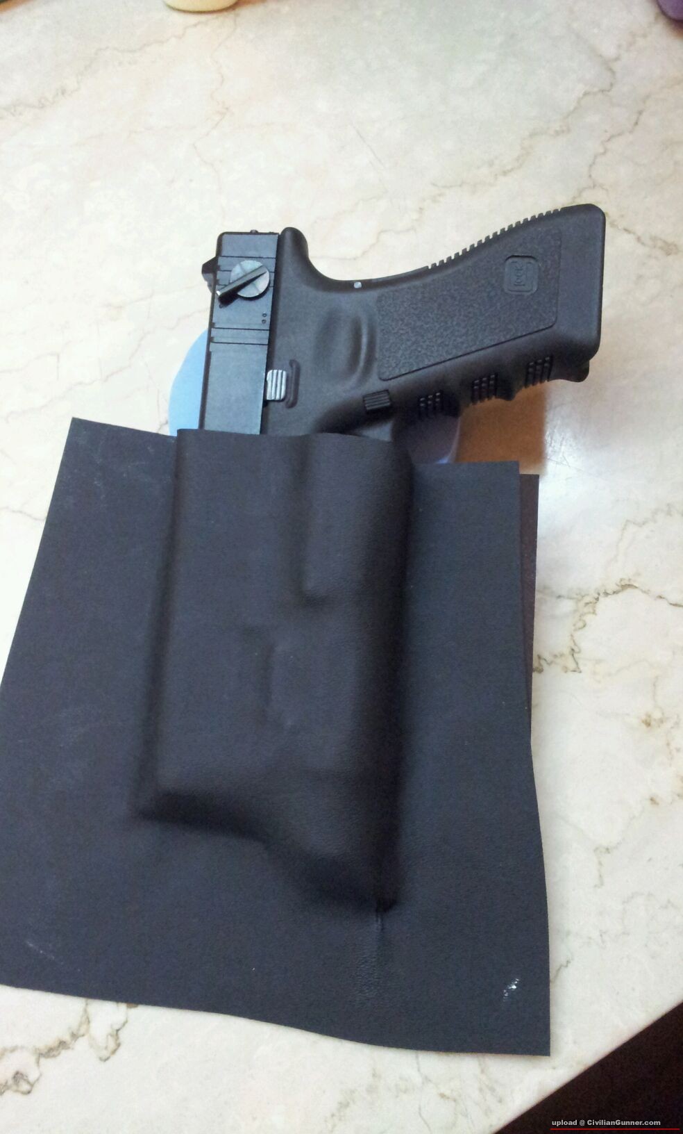

因為gbb夾好x重, 所以要大塊d先夠穩陣, 如果厚kydex盲可以做細d
之後會試glock17+light

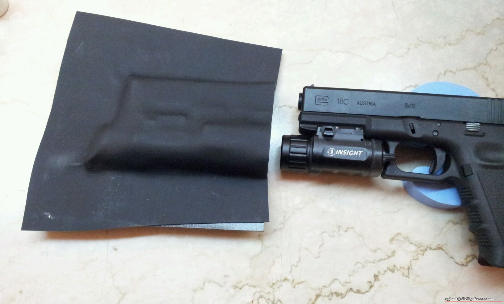

Testing......

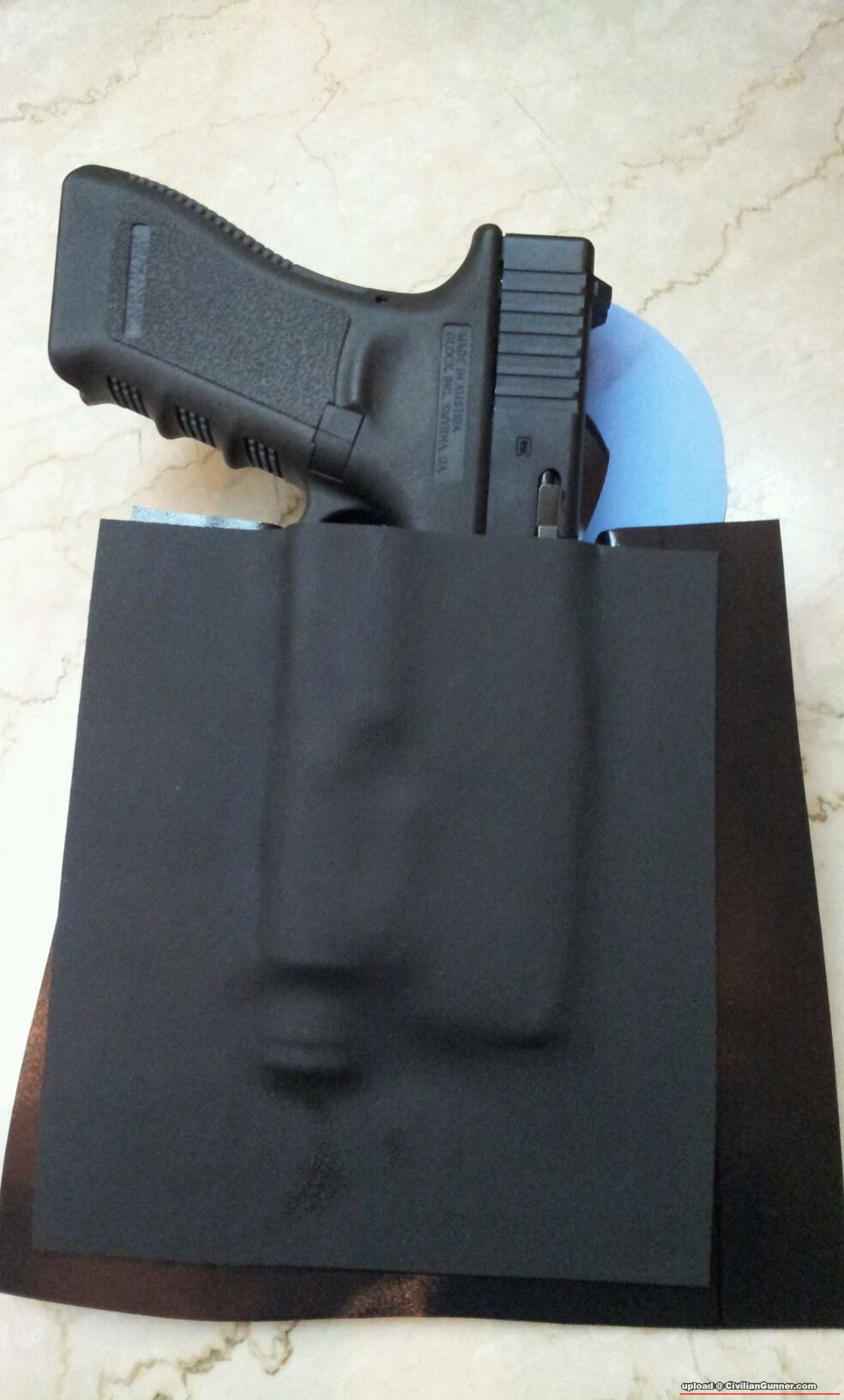

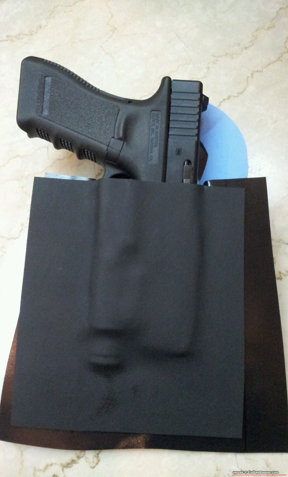

就係無咁多工具
有適合既foam就可以靚好多
只欠EYELETS.....
