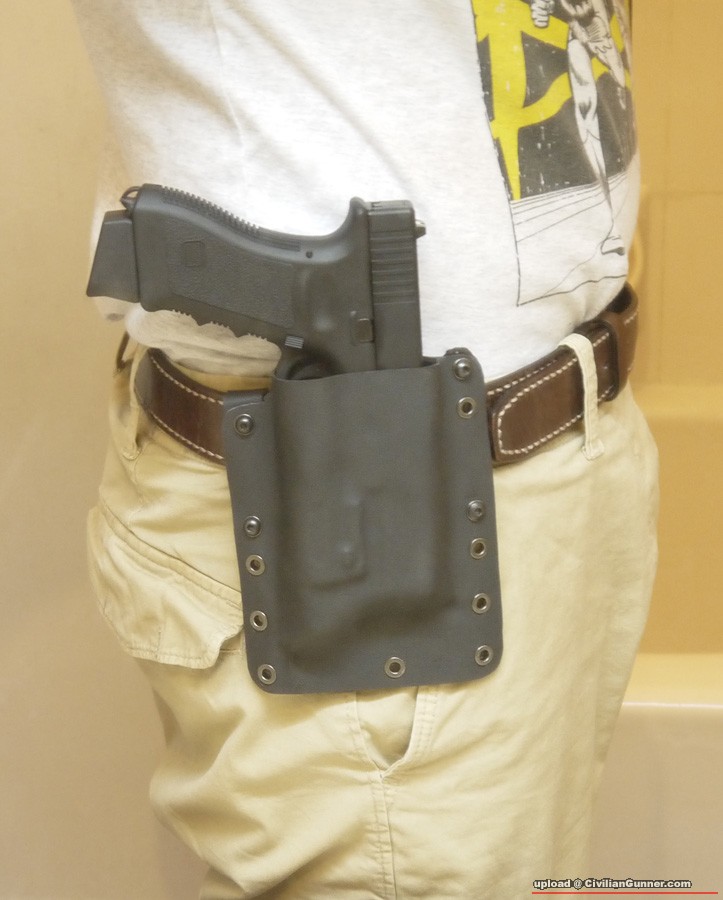

簡單工具制作KYDEX holster流程
今次小弟做detonics kydex holster
detonics/1911比較薄身, 比較易處理
加上無電筒, 易做好多
以下係仿raven concealment holster既做法, 供大家參考
Part 1
先介紹一些材料&工具
detonics手槍, 1.5mm厚kydex片, Cutting mat, cutter, marker,
鐵尺, 木/竹筷子, 皺紋膠紙(masking tape), 厚雜誌數本, 乾毛巾, 濕毛巾,
熱風槍, 手套(薄的兩對/厚的一對)
開始先度好holster要用既kydex料, 最好有多無少
不過小弟剩番唔多, 做detonics就岩晒
cut kydex好簡單, 用cutter界幾刀先
之後屈幾下 (界曲線都得)
就可以分開
之後就要做一d防止支槍壓完kydex後"倒扣"出唔番黎既工作
(倒扣姐係支槍有入無出/完全入唔到)
例如大部槍都有既前準星, 特別係大粒/加高左個種
小弟用木筷, 以masking tape貼好
要確保木筷置中, 穩固, 高過&闊過粒前準

處理完倒扣位之後, 就用雜誌圍好支槍
小弟建議先做Holster向外那面(向內是貼住腰/大腿的面)
由於小弟係左手, 所以下圖係做外面
高度大約係一半/少於一半, 再用masking tape固定位置
之後戴手套, 手套太薄, 要戴兩對
用熱風槍加熱至軟身, 注意不要吹住一點, 要不停移動
kydex過熱, 表面皮紋會變淺/平滑左, 會有少少反光
kydex軟身後有30秒, 因為不是用焗爐長時間焗(網上有話焗可以有90秒)
快手鋪上槍, 用乾大毛巾, 摺到厚身, 用手大力下壓
壓30-40秒到已經可以成形
第一次壓最緊要壓到個大樣, 之後再壓就可以容易對位了
第二壓是局部加熱(同樣要小心過熱), 例如先做槍咀
之後同樣用乾厚毛巾壓, 成形後可用濕布降溫, 可以快速定形/節省時間
槍咀位置成形
壓埋slide>trigger guard等位置, 成支差不多成形了
之後反轉做內面, 要連埋外面一齊固定
同樣方法壓晒個槍形
內外面都成形
對好位check下兩面邊位要緊貼
再用雙面膠暫時固定, 試一下鬆緊, 不用太緊, 因為之後打釘後會再緊一點
再吹軟兩邊, 然後因自己身形去屈彎
用marker去畫好holster外形
之後cut走多餘部分, 80%完成了
Part 2完

Part 3
做好晒holster外形, 就可以度位鑽窿
之後就係打雞眼釘, 雞眼釘要買加長的
一般都係for布料用, 雞眼比較矮身
kydex兩層有3mm, 雞眼要買管徑5mm高的
圖中是雞眼釘,雞眼墊片 & 雞眼鑿
打完雞眼後裝上2" belt扣
完成啦!!!!
