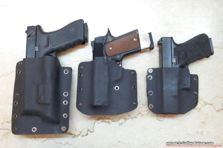

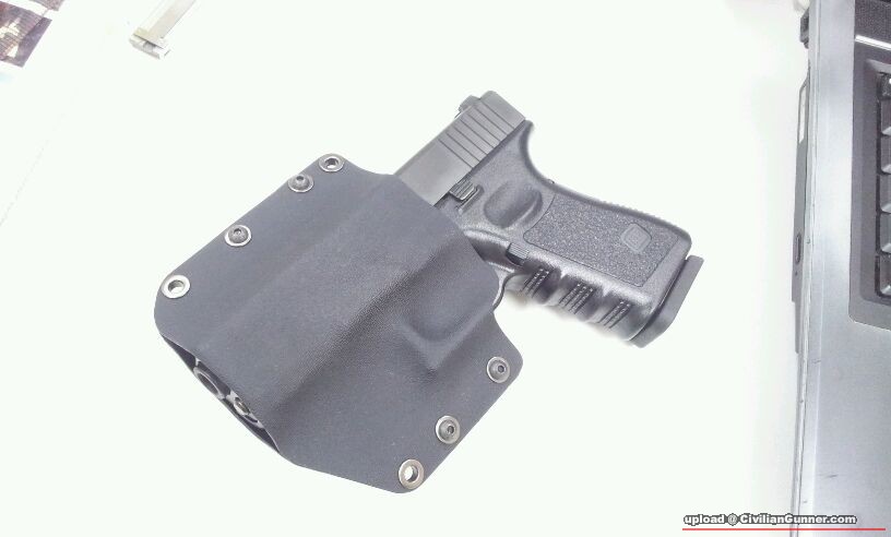

同朋友做的
2-7-2012 01:04
2-7-2012 01:04
安全D, 要有一套
5-7-2012 02:59
5-7-2012 02:59
5-7-2012 02:59

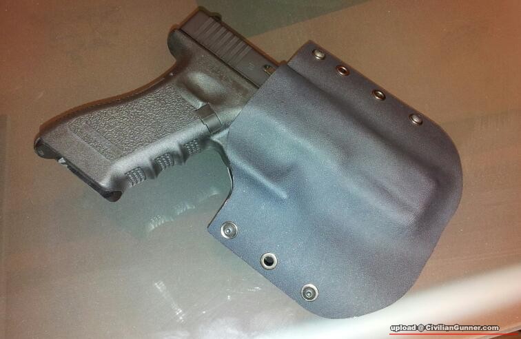

原帖由 ranger_hk 於 5-7-2012 07:46 發表
C兄~正喎
想請教吓你係成個壓完再在中間開孔
定圈出來? 其實KYDEX可唔可以同普通塑膠板一樣用膠水接合??
一定要壓完先開窿, 因為開完先壓個窿多數都會變形(唔圓)
重未試過癡KYDEX, 答唔到你
原帖由 kidult 於 5-7-2012 10:44 發表
癡唔倒既, 入belt 時會拗一拗, 就算癡到都爆開, 咁樣好危險, 所以唔建義, 另外雞眼方面, 外國係用一粒過既 rivet eyelet 而唔係兩粒,用一粒過既比兩粒既更穩固, 少少觀察上既心得, 向面向身體個面可以用 1. ...
個人覺得內面厚啲比較好,無咁易變形
因為上左身之後條腰會壓住holster
令到holster 緊左,我好懷疑有啲鬼佬diy
個形壓到咁貼,拔槍會好難

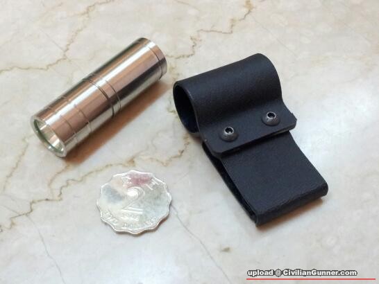

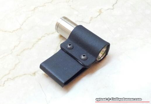

電筒套
2-8-2012 11:38
2-8-2012 11:38
2-8-2012 11:38
整番個套套比支鋼19
2-8-2012 13:21
2-8-2012 13:21
2-8-2012 13:21

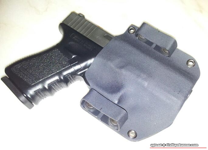

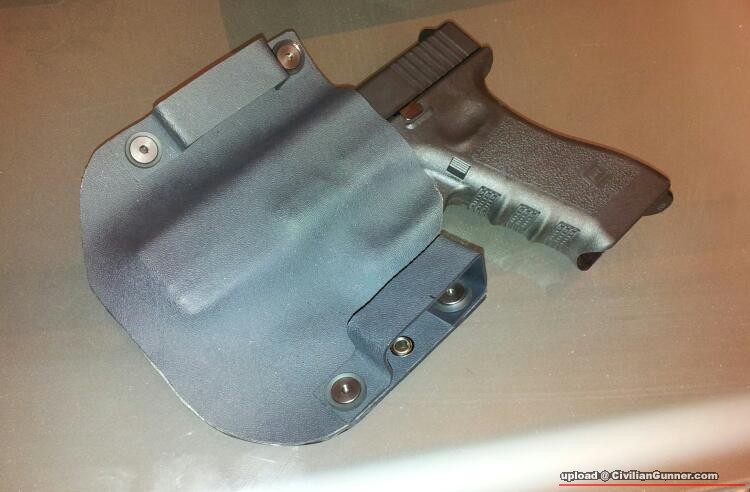

原帖由 kidult 於 31-8-2012 14:18 發表
試作型 g17+ x300
very nice, 建議拋殼位做番平
唔係條slide好快花晒~

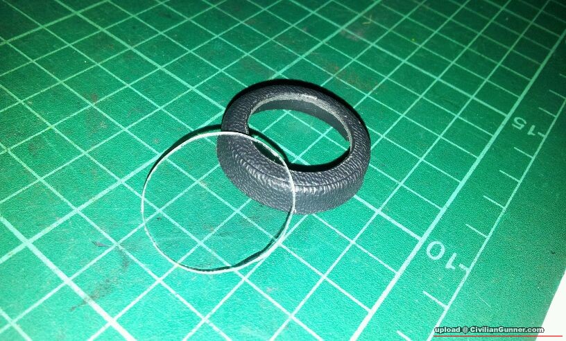

原帖由 gtoray 於 22-1-2013 19:38 發表
我其實諗住整好少O野....
點知原來要咁多準備物資....中伏...
有木板又有dremel,  一定靚啦
原帖由 gtoray 於 22-1-2013 21:12 發表
但我冇信心....
而且冇焗爐唔知heat gun夠唔夠做....
木板響屋菀垃圾站執
過兩日d料到齊
到時要再請教師兄了!
你買左幾厚料? 1.5mm好易吹軟, 溫度用低setting就ok
小弟試過2.5mm, 用高溫setting都要吹好耐先軟到
要小心吹有皮紋個面不可以定位長時間吹同一位置,
應打圈平衡加熱, 否則d皮紋會變淺&變光身
我睇d 鬼佬教學話150度
不過我都無度住,只係平均吹
吹到成片軟身似塊布就ok

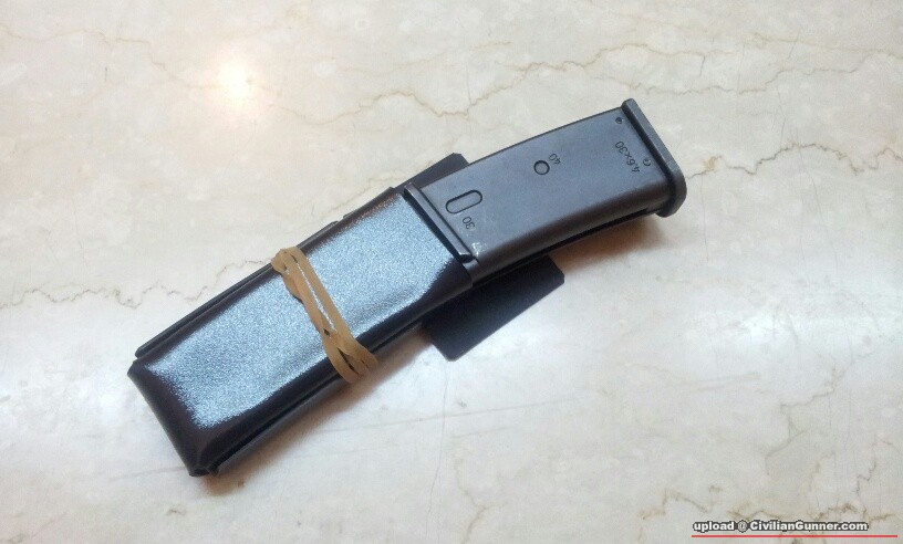

MP7 mag insert for Crye JPC
22-4-2013 03:03
22-4-2013 03:03
mag insert
22-4-2013 17:51
用橡筋夾緊, 好似fast mag, 重可以調整鬆緊
22-4-2013 17:51
背面貼上velco
